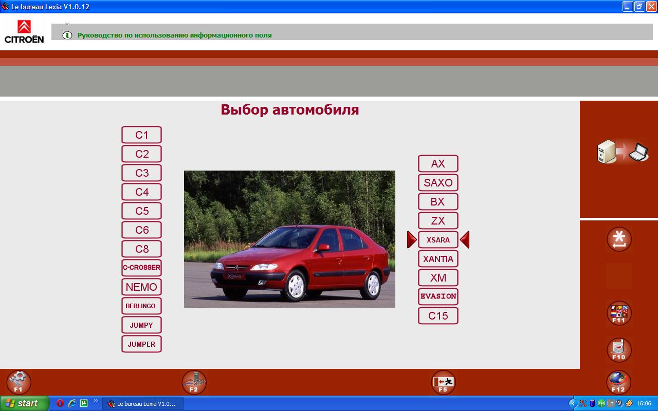

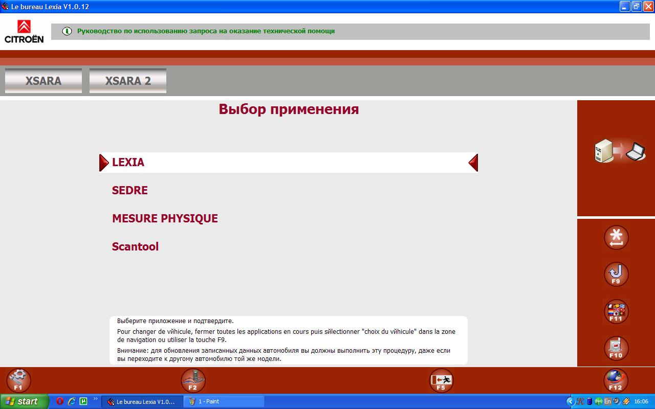

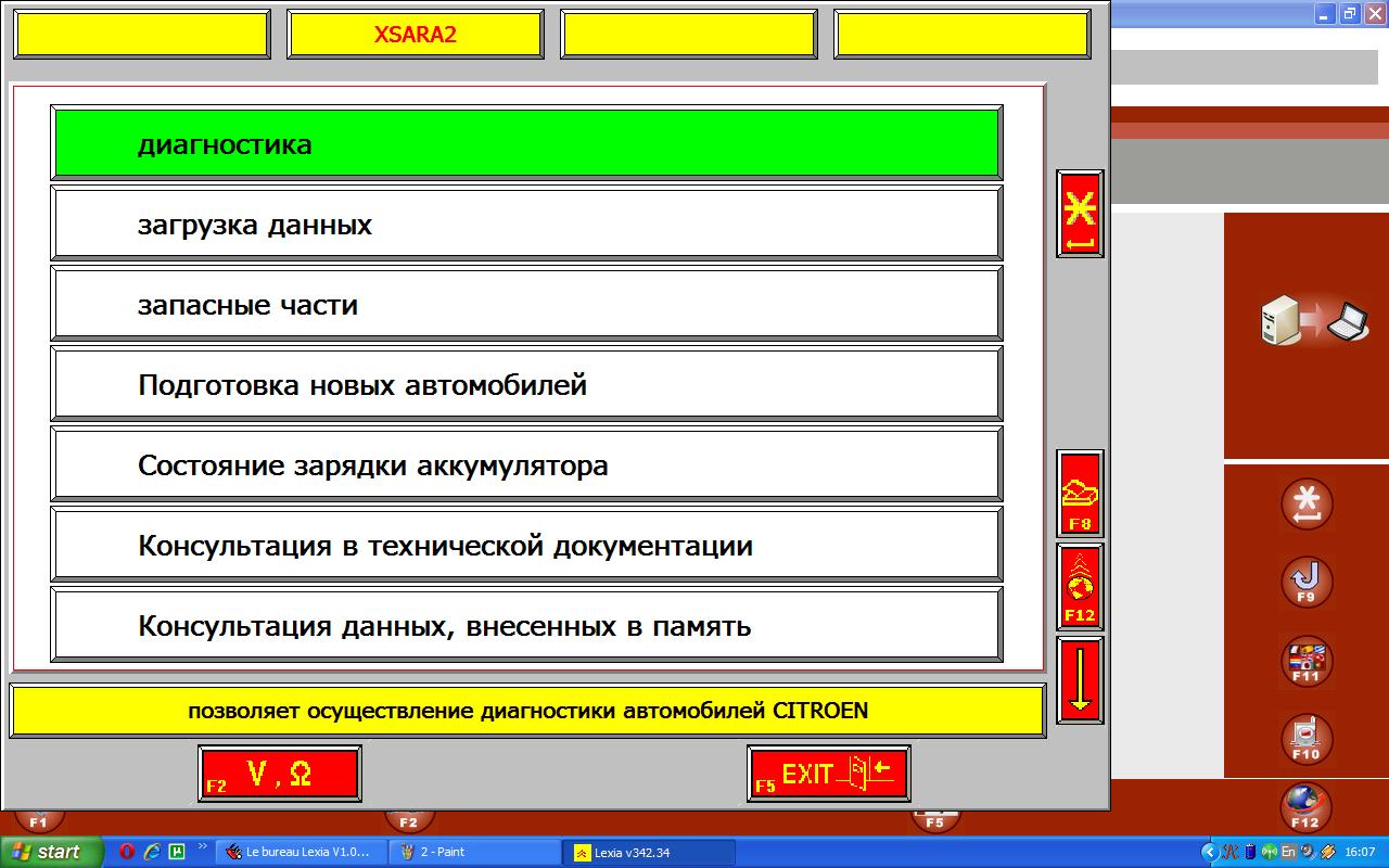

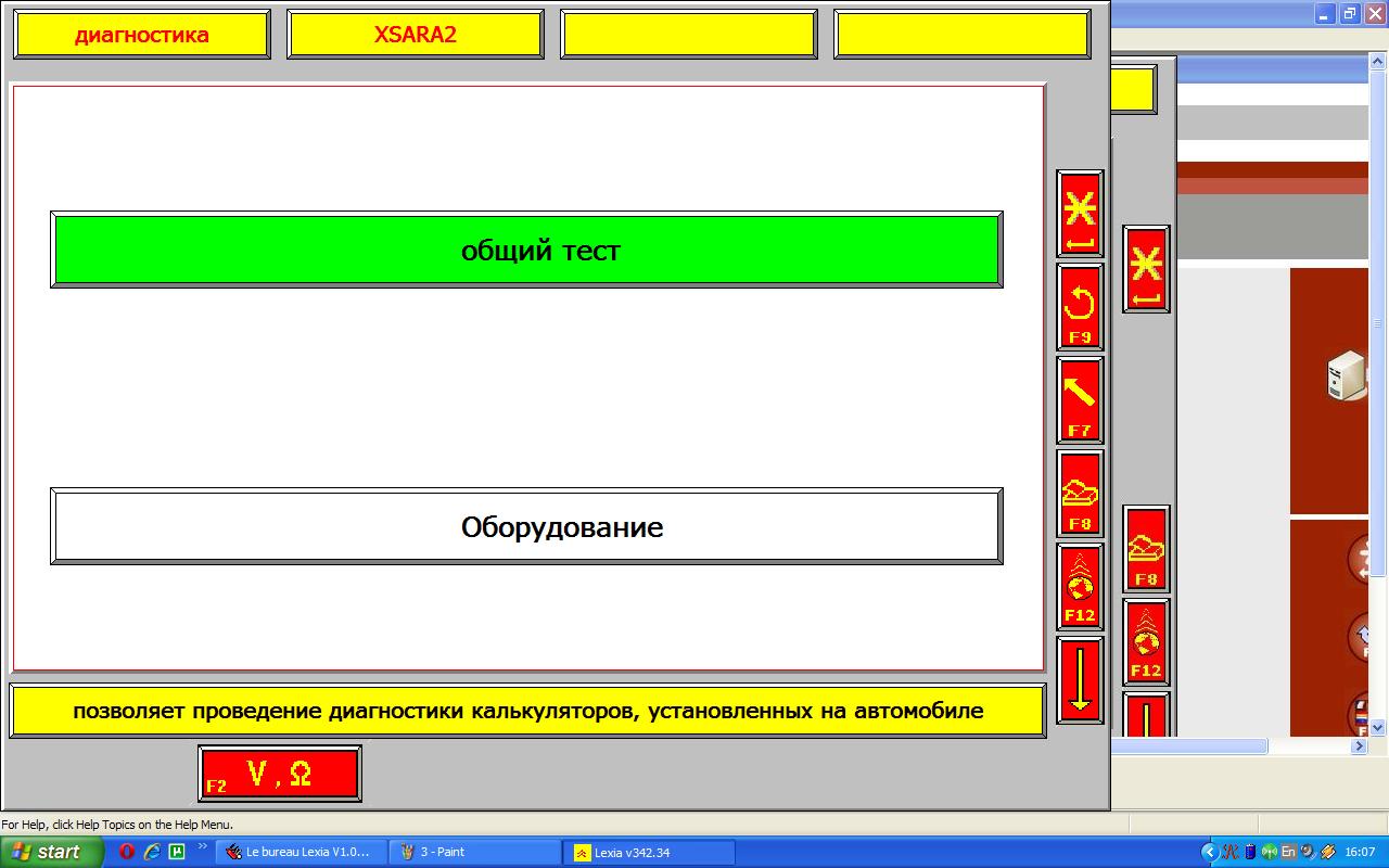

Активация противотуманных фар в блоке BSI при помощи Лексии в картинках citroen-c5
для лентяев архивом
Активация противотуманных фар в блоке BSI при помощи Лексии в картинках.rar
