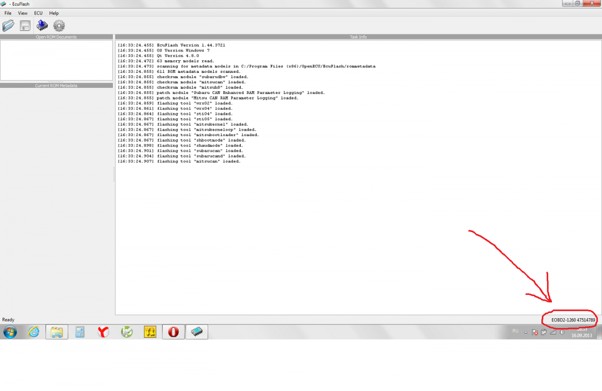

Кто знает? Скачал с оф. сайта EcuFlash v1.44, установил, но самого адаптера Openport 2.0 у меня пока нет, планирую приобрести.
Но есть адаптер Galletto 1260. после запуска программы EcuFlash в правом нижнем углу он сразу определяется. (см. картинку)
Есть ли вариант, что он будет работать с Мицуками и Субарами? Пока неначем проверить.

а бут пин у галеты вырастет сам

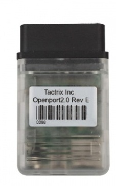

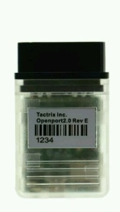

Добрый день. подскажите OpenPort 2.0 отлом работает с подключенным интернетом или для него это смерть? в чем отличие этих двух девайсов, кроме этикеток конечно же?

терзают сомнения ? тогда купите оригинал.

терзают. но не пойму почему некоторые продавцы отломов, данного девайса, утверждают, что ин-т ему противопоказан... ?  бред какой то - это я про ин-т.

Потому что никто не знал - отчего именно они окирпичиваются, поэтому "дули на молоко"
из-за чего? что то с флешкой связано(где то видел краем глаза)? ткни для развития... хотя уже заказал оригинал.
