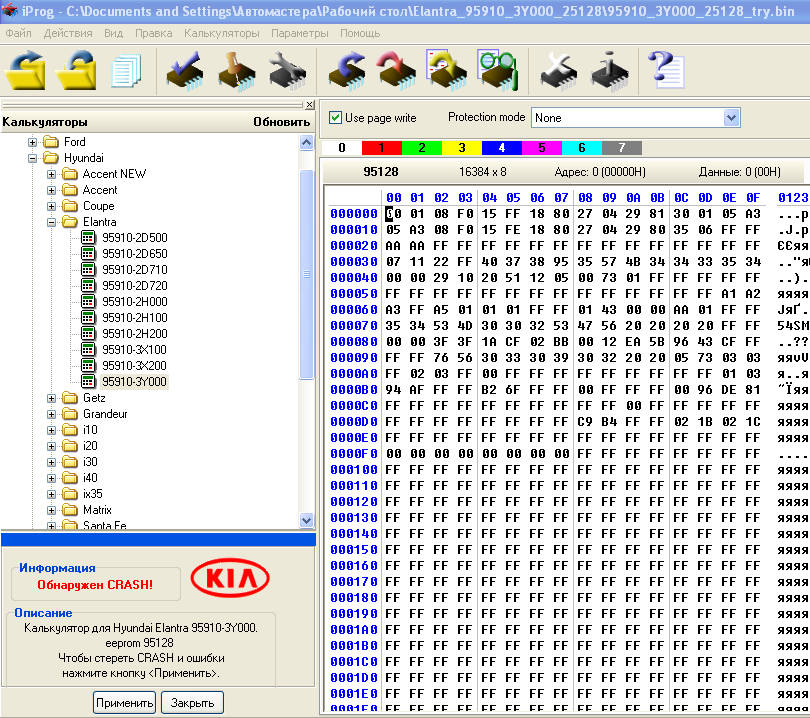

ruslan1880 Опубликовано 1 июня, 2012 Опубликовано 1 июня, 2012 Доброго времени суток. Имеется авто 2012 года Hyndai Elantra блок 95910-3Y000 внутри Atmel 25128. Прочитал его и сделал пробу которую прилагаю ниже. Похоже на то что проба не удачная. Не учерен потому что Ланч так мне и ничего не прочитал, не смог подключиться к блоку SRS. Возможно ли продиагностировать этот год Ланчем. (У меня китаец и обновы до 2009)Если да то через какую модель? Ну и во вторых думаю что не правильно почищен потомучто лампочка да ж не моргнула. Вообще на них моргает лампочка при включении зажигания или нет? Может кто поборол это чудо то помогите и мне. Заранее благодарю. 2012 elantra 95910-3Y000 CRASH 25128.rar proba of 2012 elantra 95910-3Y000 CRASH 25128.rar
ruslan1880 Опубликовано 1 июня, 2012 Автор Опубликовано 1 июня, 2012 Посоветуйте, какой сканер мне здесь поможет ато говорят что с ланчем никак
goga969 Опубликовано 6 июня, 2012 Опубликовано 6 июня, 2012 carmanscan поможет Carmanscan даже с последними обновами не берет....где то 2010.. и все на етом..а 2011 и к томе же 2012 ..не возмет..
ruslan1880 Опубликовано 14 июня, 2012 Автор Опубликовано 14 июня, 2012 проблема остается актуальной. Сегодня сделал множество проб, и во всех сидит краш, в тех что тер две первые строки, добавлялась внутреняя ошибка блока. Если кто знает где этот краш сидит, подскажите, вы же видите по количеству проб что я не являюсь лентяем. Да вот краш неполучается определить. пробы.rar

SergeyBY Опубликовано 29 июня, 2014 Опубликовано 29 июня, 2014 Выкидываете купленную прошивку, даете свою с крашем, платите денежку, заливаете и если все пирапатроны целые или стоят эмули, то не понадобится даже диагностика. Уважаемый goga. Не могу ни как к Вам в личку достучаться (переполнена видимо). Имею такую же проблему. Готов действовать по Вашим рекомендациям. Прошивку с крашем выкладываю тут а куда стучать по оплате?95910-3Y000_25128_Crash.rar
fokus2 Опубликовано 7 февраля, 2015 Опубликовано 7 февраля, 2015 (изменено) не делал еще таких блоков, посмотрите пожалуйста если правильно Elantra_95910_3Y000_25128.rar Изменено 7 февраля, 2015 пользователем fokus2
kilya31 Опубликовано 8 февраля, 2015 Опубликовано 8 февраля, 2015 не делал еще таких блоков, посмотрите пожалуйста если правильно Смотри сам
