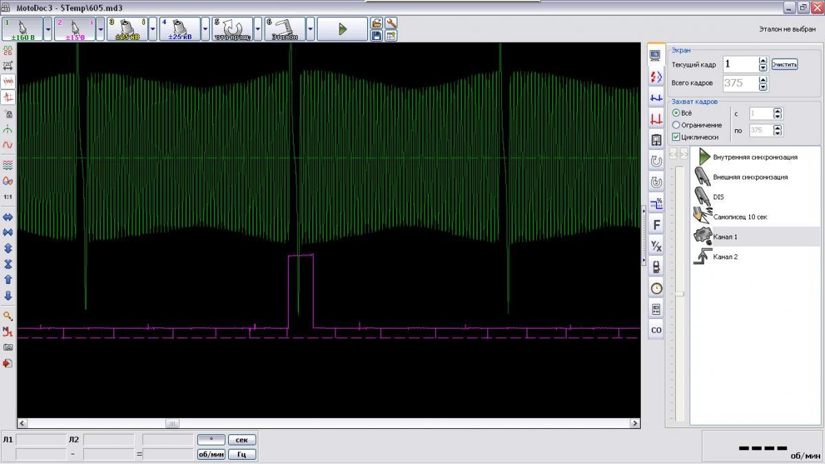

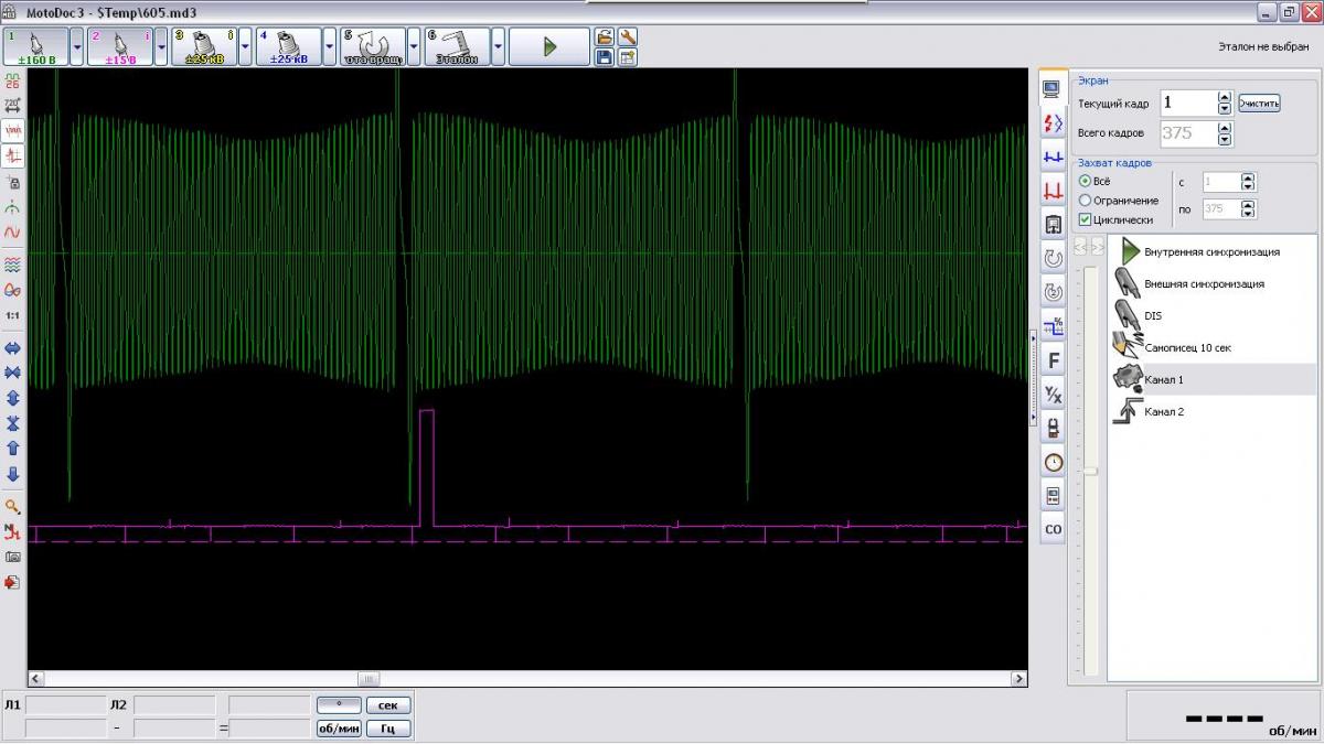

wasilkov Опубликовано 9 августа, 2012 Автор Опубликовано 9 августа, 2012 это осцилка при включеном вентиляторе. это осцилка при отключеном вот такая петрушка творится с этим мотором, предпологаю, что проблема с текстолитовой шестерней распредвала

avovik Опубликовано 9 августа, 2012 Опубликовано 9 августа, 2012 судя по осцилограмам у тебя задающий диск кривой или бьет или еще какая проблема. За один обород уровень сигнала возрастает и падает, это говорит о систематическом приближении и удалении нарезки диска от датчика. Как вариан (хотя я и не уверин) наводки/глюки с ДПРВ, в вентилятор просто играет роль просаживателя напряжения и соответстенно уровень искажений тоже уменьшается

avovik Опубликовано 9 августа, 2012 Опубликовано 9 августа, 2012 (изменено) всеравно задающий диск бить НЕ ДОЛЖЕН!!! Причем это именно диск т.к. электрика не может давать таких колебаний. Изменено 9 августа, 2012 пользователем avovik
