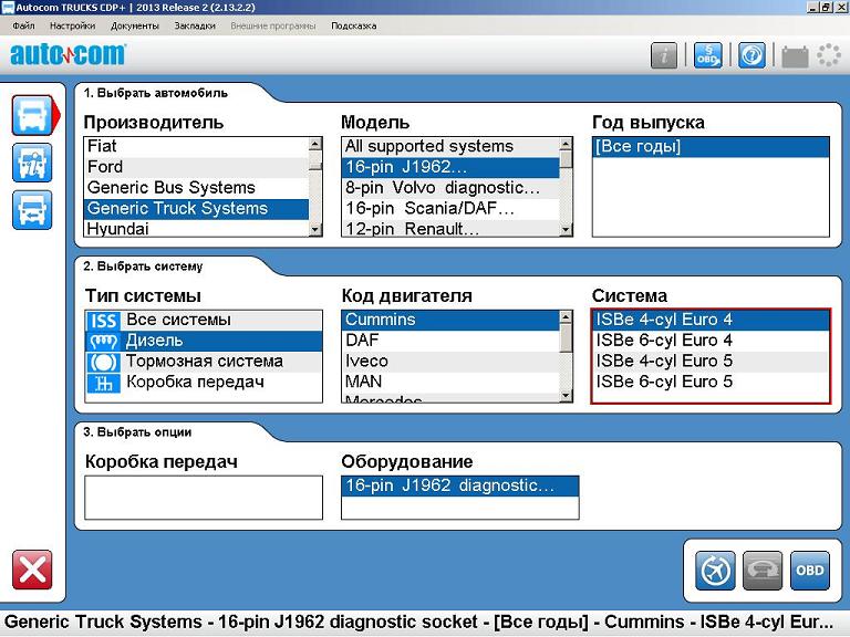

2xded Опубликовано 29 октября, 2013 Опубликовано 29 октября, 2013 У Autocom есть такой пункт (см. вложение).
alexsand19741gfr Опубликовано 29 октября, 2013 Опубликовано 29 октября, 2013 У Autocom есть такой пункт (см. вложение). Большое спасибо попробую на днях, так пробовал через пункт - Generis Bus Systems, там находил 16 пинговый разъем J1962, но к сожалению не подключился, босс уже ругается, так что ещё попробую как вы подсказали,, Правильно говорят, глуши форсунки или пробуй дернуть. При дерганье если форсы, то в большинстве случаев заводится. Если ТНВД или ДПКВ то нет.. На сканматике увидишь только давление, при заявленом для запуска 400 бар., на факте дает не больше 10 бар. И еще про форсунки Сканматик фисал только про первую, ошибка(недостаточное давление в дозирующем клапане форсунки 1). Хочу спросить, чек почему тогда не горит, слышал газ почти все ошибки попросил загрубить, так ли это ? Да если не подключусь сканером как ДПКВ проверить и ДПРВ, ведь они на эффете холла и не прозваниваются как индуктивные, я думаю здесь без осцилографа не как,,,, что скажите ?
2xded Опубликовано 30 октября, 2013 Опубликовано 30 октября, 2013 Там что-то с сопротивлением между CAN H и L не все ясно. Где-то читал, но самому подключать Autokom к такой Газели не приходилось.
