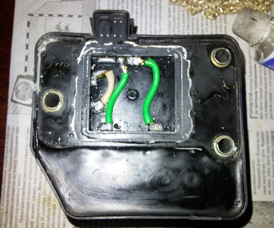

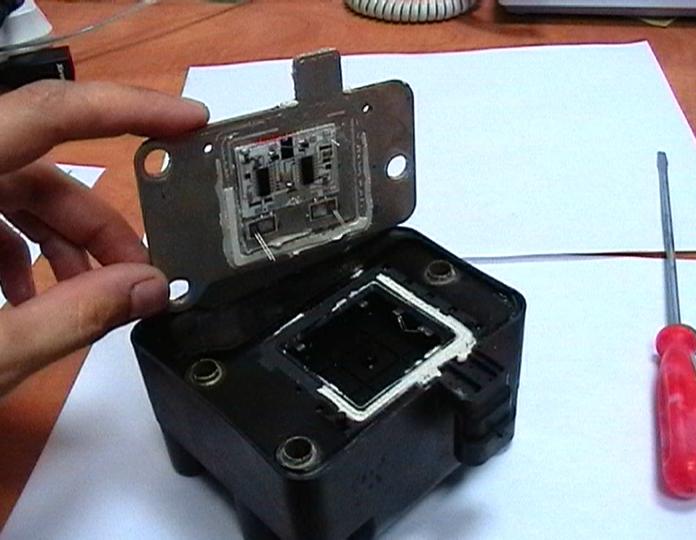

igor4230 Опубликовано 25 февраля, 2015 Опубликовано 25 февраля, 2015 Было однажды что то похожее со славутой. Только там был микас 10. Пропадала иногда искра на всех цылиндрах. Как оказалось пропадал контакт + внутри катушки зажигания. Вскрытие и пропайка контакта вернула катушку зажигания к нормальной работе.
Alex2107 Опубликовано 25 февраля, 2015 Опубликовано 25 февраля, 2015 Было однажды что то похожее со славутой. Только там был микас 10. Пропадала иногда искра на всех цылиндрах. Как оказалось пропадал контакт + внутри катушки зажигания. Вскрытие и пропайка контакта вернула катушку зажигания к нормальной работе. как разобрать катушку, там пластина сзади вся окисленная и часть залита смолой??
igor4230 Опубликовано 25 февраля, 2015 Опубликовано 25 февраля, 2015 С помощью отвёртки и какой-то матери. Если модуль с коммутатором то при вскрытии могут поотваливатся проводки. Я вскрывали тот что без коммутатора.
Alex2107 Опубликовано 25 февраля, 2015 Опубликовано 25 февраля, 2015 С помощью отвёртки и какой-то матери. Если модуль с коммутатором то при вскрытии могут поотваливатся проводки. Я вскрывали тот что без коммутатора. у меня 4 провода в разьеме это тот что с коммутатором? что посоветуете если с коммутатором вскрывать или нет? что бы мне ее окончательно не загубить?
