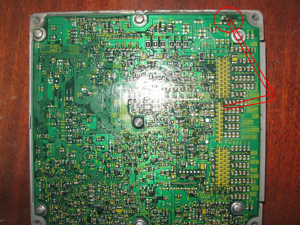

davis Опубликовано 15 ноября, 2012 Опубликовано 15 ноября, 2012 помогите разобраться с Nissan maxima 2005 ... из слов клиента остановился перед магазином и как только заглушил авто почуил дымок.... попытался завести , безуспешно и теперь блок у меня .... после чистки он выглядит так может кто прозванивал этот каскад (PA1559H),на какие пины разъема они должны идти ??? 3- ? 5- ? 7- ? 9- 40?

Robin Опубликовано 7 марта, 2015 Опубликовано 7 марта, 2015 Может кто делал фото обратной стороны платы, машину заглушили, завести не смогли, подгнил переход и кто-то уже влез и пропали два резистора, один точно важен-идёт на вторую ногу PA1559H, но я так понимаю, к запуску эта микросхема тоже не особо причастна, буду смотреть машину, но со слов-нет искры. Распиновки блока нет случайно ни у кого? Линиями соединил куда идут сгнившие переходы
