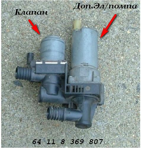

Проверь электро помпу и клапан открытия антифриза. Смотри по шлангам . Стираются щетки в моторчике.В клапан попадает антифриз из за высыхания сальников.вот картинка ищи что то подобное. бмв.jpg
Изменено пользователем art2341

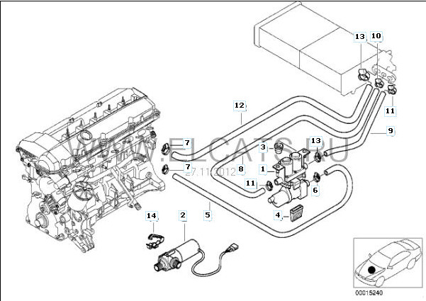

Так примерно и думали,но не нашли где стоит этот доп.помпа,будь добр скинь схемку.Заранее благодарен.
личку посмотри . там много картинок . Начинай от печки и ищи по шлангам.Оригинал новый не дешевый. С разборки ищи.
