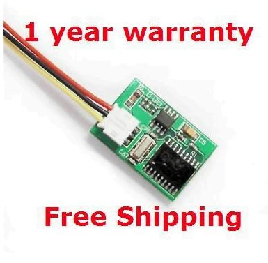

Slava61 Опубликовано 29 ноября, 2012 Опубликовано 29 ноября, 2012 (изменено) Может я отстал от жизни, и они подорожали (речь об АТ90 2313) но год назад на Радиорынке покупал 2 шт 1 осталась. Сейчас проще купить готовую чем самому собирать ,картинку коментировать не буду, $12 Изменено 29 ноября, 2012 пользователем Slava61
