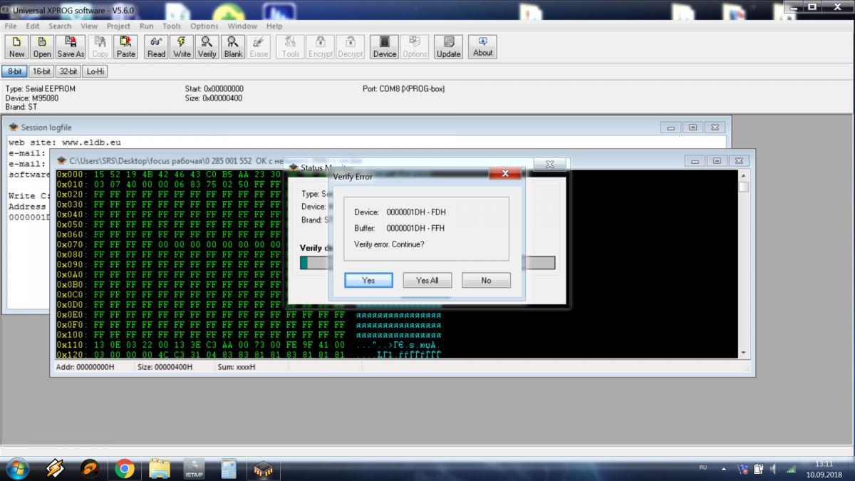

SRS777 Опубликовано 28 сентября, 2018 Опубликовано 28 сентября, 2018 Здравствуйте! Специалисты подскажите пожалуйста! Скину фотографию ошибки, в чем может быть проблема? Возможно ли починить x-prog 5.60?
www23 Опубликовано 28 сентября, 2018 Опубликовано 28 сентября, 2018 Здравствуйте! Специалисты подскажите пожалуйста! Скину фотографию ошибки, в чем может быть проблема? Возможно ли починить x-prog 5.60? если только проблема в чтении еепром то тупо купить например TL866CS и читать им еепром и др а Xprog немного под другое нужен а не для чтение еепром поэтому можно забить на это
dr.rimz Опубликовано 28 сентября, 2018 Опубликовано 28 сентября, 2018 (изменено) Кому надо - стукните в личку. Скину на почту 5.55. Прошивал старый 5.0. Стал работать просто шикарно. Флеш епром - стало пофиг. Правдой епром он и раньше норм читал. На флешах упирался рогами. Изменено 28 сентября, 2018 пользователем dr.rimz
