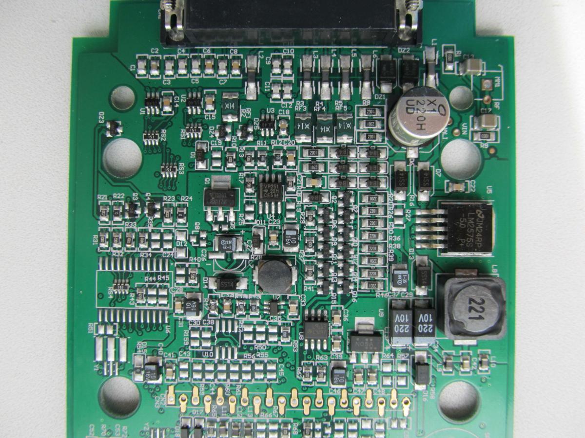

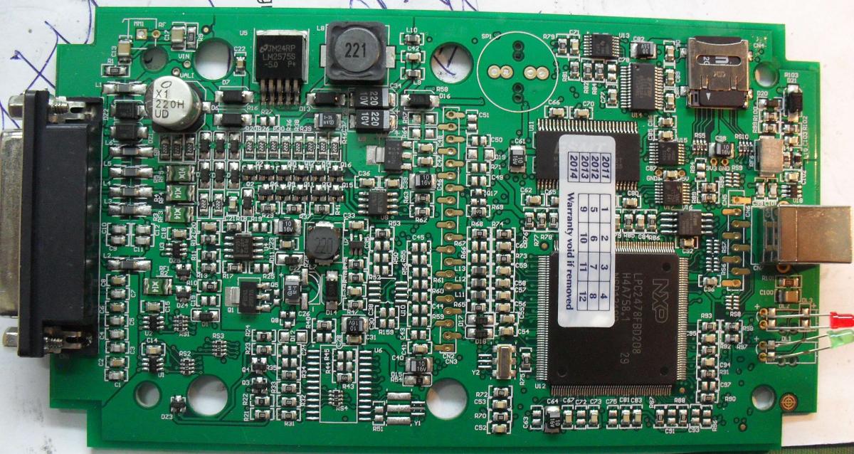

X-Ander Опубликовано 7 апреля, 2014 Опубликовано 7 апреля, 2014 Подключил приборк к машине и к ноуту из него дым пошёл. сгорели 3 микрухи, пометил....подскажите их маркировку. По сборкам видимо, как это уже отмечалось это UL46. А микруха над резистором R17 какая?
OalikO Опубликовано 7 апреля, 2014 Опубликовано 7 апреля, 2014 Вы подключили прибор к авто предварительно не вскрывая его? Отправляйте обратно продавцу или ищите причину, по которой у Вас сразу сгорел CAN.
X-Ander Опубликовано 7 апреля, 2014 Опубликовано 7 апреля, 2014 Вы подключили прибор к авто предварительно не вскрывая его? Отправляйте обратно продавцу или ищите причину, по которой у Вас сразу сгорел CAN. несколько машин шил им без проблемм, а тут такая напасть, причину то даже понять не могу...
X-Ander Опубликовано 7 апреля, 2014 Опубликовано 7 апреля, 2014 Вы подключили прибор к авто предварительно не вскрывая его? Отправляйте обратно продавцу или ищите причину, по которой у Вас сразу сгорел CAN. На вашем фото не могу разглядеть маркировку микрухи....
X-Ander Опубликовано 7 апреля, 2014 Опубликовано 7 апреля, 2014 Похоже по питанию что-то бахнуло....выгорели все элементы по питанию....там где должно быть от 0 до 7 В похоже было несколько больше..думаю 12. Вот и произошло несчастье..... Визуально повреждены элементы показанные на схеме: 1,2,3,4 - диодные сборки UL46; 5-CAN трансивер VD251D; 6-электролит 220 мкФ 10 В; пока вопрос что за элемент №7 и греется стабилитрон, если я не ошибаюсь RF6.

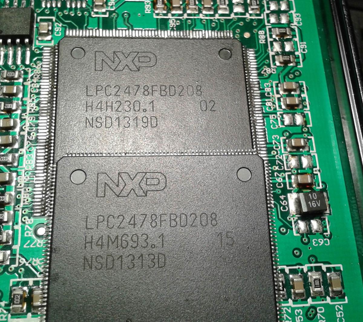

nerd Опубликовано 7 апреля, 2014 Опубликовано 7 апреля, 2014 запаянный проц пишется-запись около 30сек отпаянный(изначальный) коннектится но не пишется
OalikO Опубликовано 7 апреля, 2014 Опубликовано 7 апреля, 2014 Значит залоченный или неисправный. А зачем фото? Маркировка одинаковая.. По фото пайка на четвёрку))) Похоже по питанию что-то бахнуло.. Тогда ещё фото.
