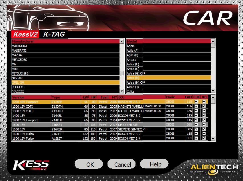

а вот delco mt35e серым, т.е. не актавно. у кого-то работает или у всех так??

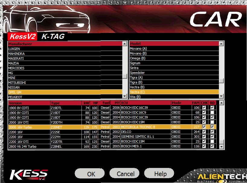

трионик кто-то пробывал делать???
из опелей пробывал simtec 71.6 (опель астра н ) сделал на ура. вычитал opelscanpro всё в норме. прошивка записалась правильно)
