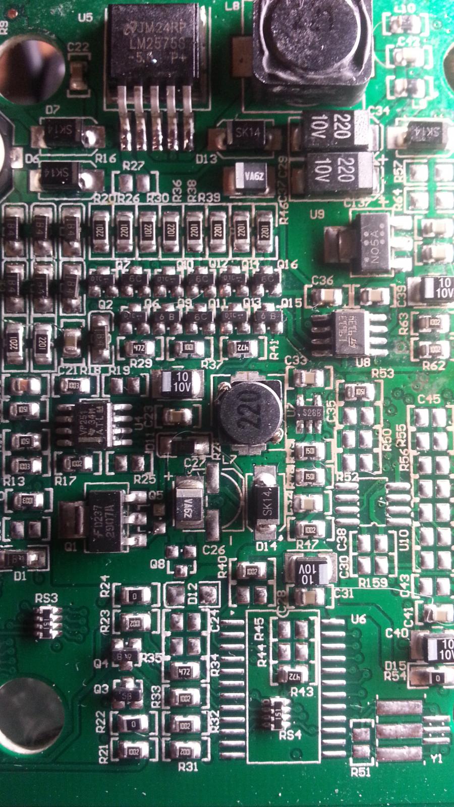

Роман Ботан Опубликовано 26 августа, 2014 Опубликовано 26 августа, 2014 А другая сторона где? И качество никакое. Даже название микросхем не видно. Короче найди резистор от 6-ой ноги микросхемы на +, и замени его 560 Ом. Покажи человеку, где что сделать.

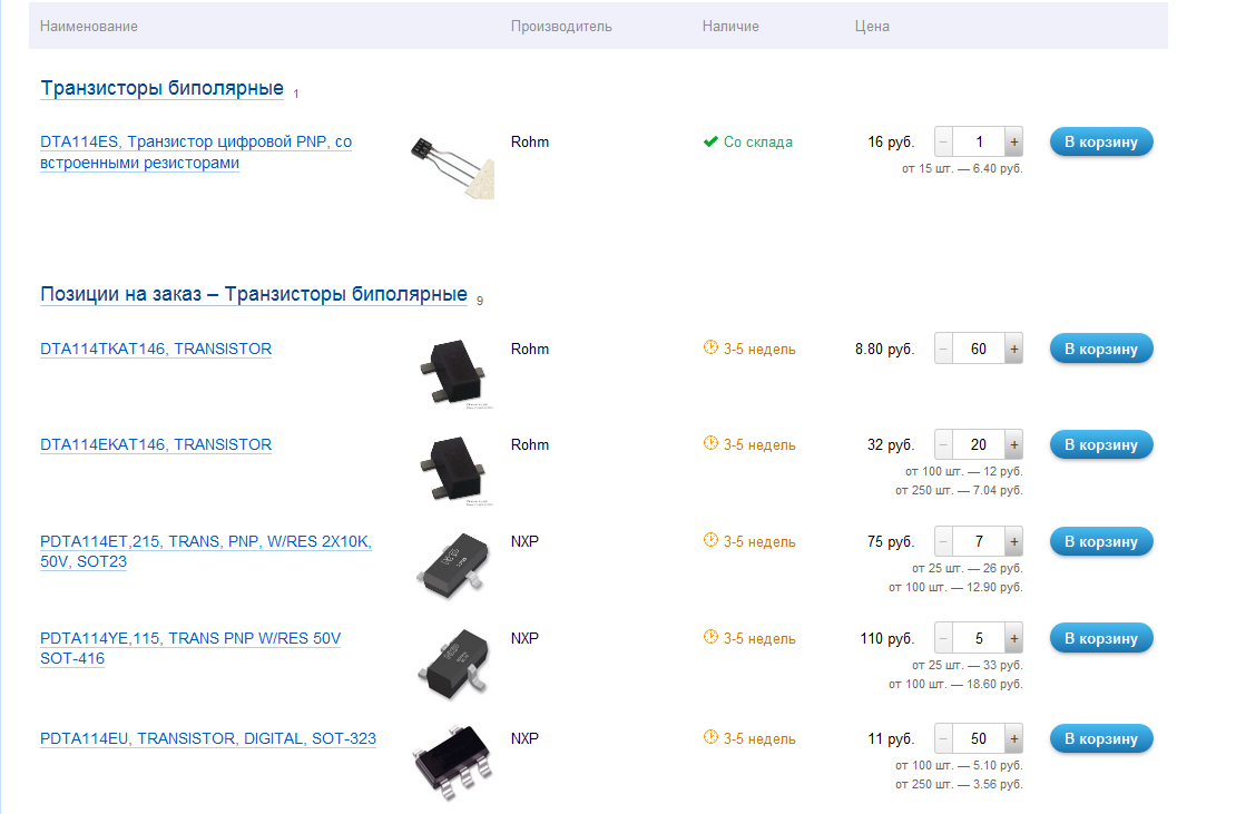

STAS58 Опубликовано 26 августа, 2014 Опубликовано 26 августа, 2014 (изменено) На работе флто сжать нечем поэтому воспользовался другим фото. В маленьких квадратиках транзисторы требующие замены в большом квадратике транзистор и подтягивающие резисторы отвечающие за работу К линии. Таких блоков на плате 3 поэтому менять нужно 3 транзистора. Ставить не обязательно транзисторы серии BCR просто они у меня были, можно поставить более распространенные транзисторы например серии DTA 114 или 144, учитесь пользоватся даташитами. Внизу обведет транзистор который управяет питанием синего провода, его я заменил тоже см рисунок который я выложил ранее. Для тех кому лень заниматся переделкой поставте перемычку между контактами транзистора Q7 нарисовано белой линией, но не вздумайте тыкать kess в 24 вольта Изменено 26 августа, 2014 пользователем STAS58
STAS58 Опубликовано 26 августа, 2014 Опубликовано 26 августа, 2014 (изменено) Покажи человеку, где что сделать. Эта перемычка автоматом подтянет K линию к 12 вольтам через 4 резистора 2.2 ком что в результате будет являтся около 560ом что и требуется по даташиту. Изменено 26 августа, 2014 пользователем STAS58
Geka-74 Опубликовано 26 августа, 2014 Опубликовано 26 августа, 2014 Ну точно, у меня транзюки другие, к- линия работает
STAS58 Опубликовано 26 августа, 2014 Опубликовано 26 августа, 2014 Извините что не могу написать сразу, но постоянно дергают на работе. Алгоритм работы транзисторов К линии следующй, при включении KESS подтягивает К линию через правый транзистор и два резистора, если выбирается блок с 12 вольтами К линии KESS подтягивает К линию через левый транзистор и 4 резистора, если выбирается блок 24 вольта KESS подтягивае К линию через средний транзистор и два резистора, изходя из этого если KESS использовать для работы только с 12 вольтовыми блоками вместо транзисторов можно установить перемычку как на последнем фото. Ну точно, у меня транзюки другие, к- линия работает можешь написать какие..., интересно просто...
STAS58 Опубликовано 26 августа, 2014 Опубликовано 26 августа, 2014 Ну точно, у меня транзюки другие, к- линия работает нашел твое фото у тебя транзисоры стоят BC817 это транзисторы структуры NPN, они не могут нормально работать при таком включении смотри мою схему, Здесь все зависит от напряжение к линии проверяемого блока, если оно высокое, то полярность транзисторов можно не учитывать, если низкое. к линия может не работать или работать с перебоями. напрмер читать одни иденты.

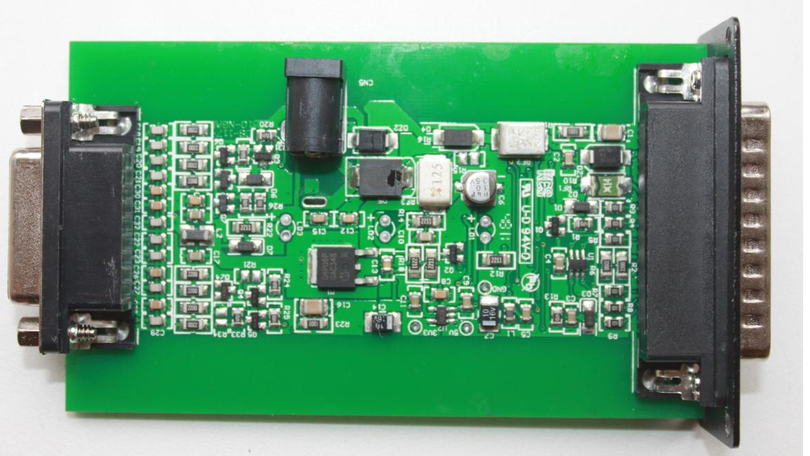

Роман Ботан Опубликовано 26 августа, 2014 Опубликовано 26 августа, 2014 (изменено) Стас, Спасибо ! Это очень удачно ты описал. Даже я, пока далекий от инженерки, понял. Буду искать транзисторы. Резисторы старые оставляем или тоже замена требуется ? У меня ещё один вопрос, касательно кеса. В комплекте идет адаптер, см фото. В мануалах, этот адаптер с диодами. В клоне делезный корпус и про диоды конечно же речи нет. Но на плате есть места установки диодов и цепи (резисторы для понижения напряжения наверное) Можно ли впаять эти диоды туда ? Ну естественно отверстия в корпусе я сделаю под них. Изменено 26 августа, 2014 пользователем Роман Ботан

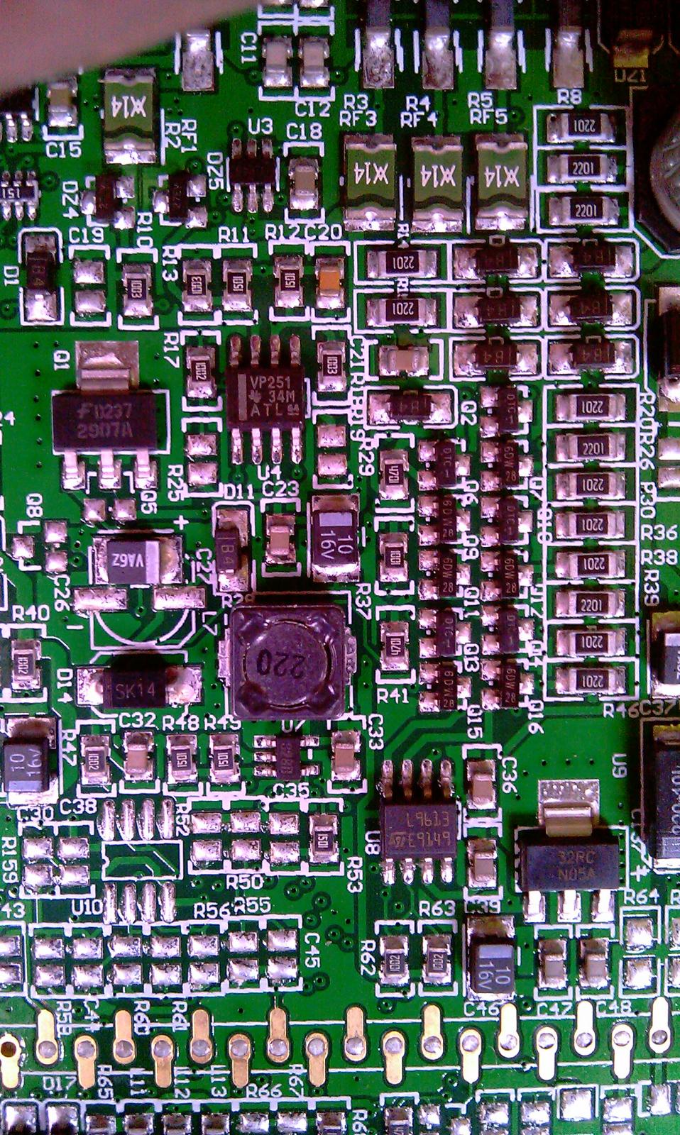

zmey1251 Опубликовано 26 августа, 2014 Опубликовано 26 августа, 2014 приветствую, а у меня нормальные транзисторы, и резюки или тоже стоит поменять на те что указывал стас? фото ниже, вроде все видно
