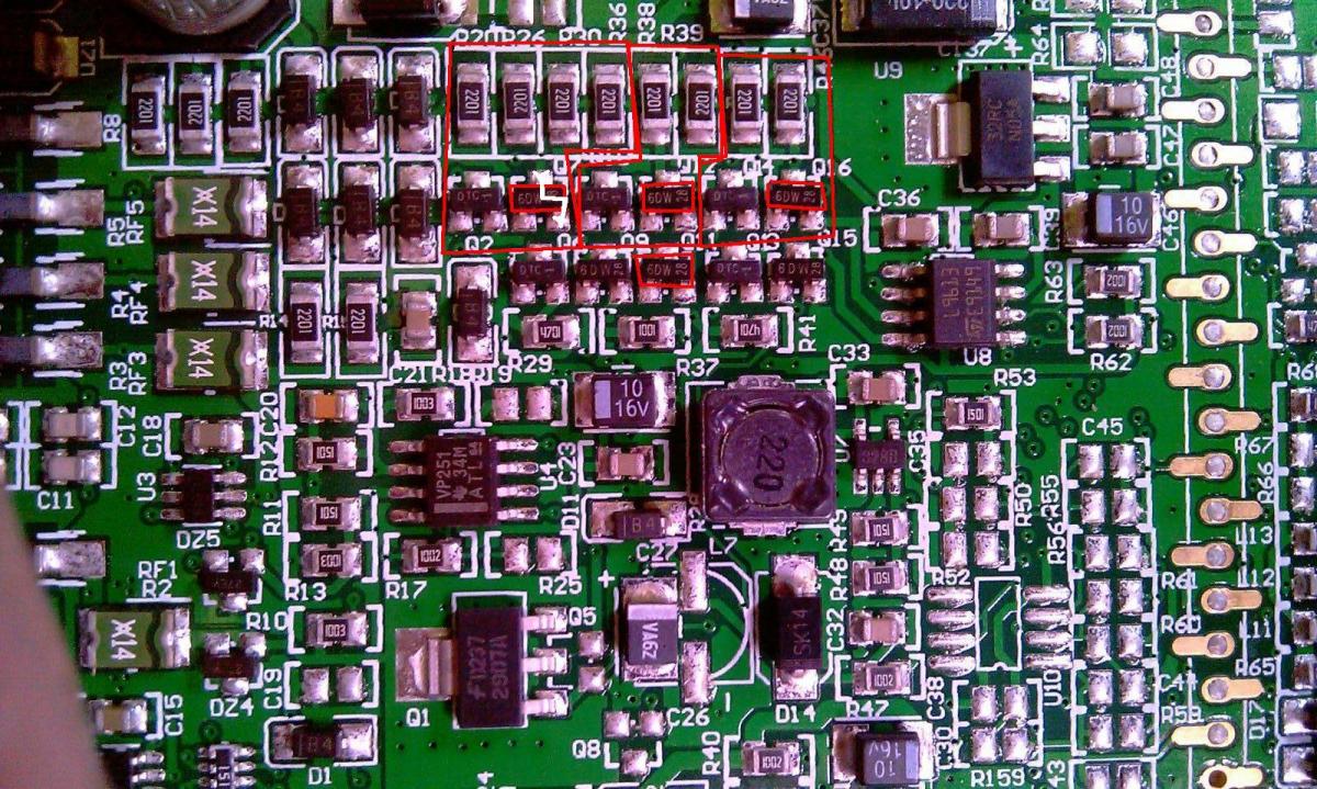

fillfirst Опубликовано 27 августа, 2014 Опубликовано 27 августа, 2014 На работе флто сжать нечем поэтому воспользовался другим фото. В маленьких квадратиках транзисторы требующие замены в большом квадратике транзистор и подтягивающие резисторы отвечающие за работу К линии. Таких блоков на плате 3 поэтому менять нужно 3 транзистора. Ставить не обязательно транзисторы серии BCR просто они у меня были, можно поставить более распространенные транзисторы например серии DTA 114 или 144, учитесь пользоватся даташитами. Внизу обведет транзистор который управяет питанием синего провода, его я заменил тоже см рисунок который я выложил ранее. Для тех кому лень заниматся переделкой поставте перемычку между контактами транзистора Q7 нарисовано белой линией, но не вздумайте тыкать kess в 24 вольта я далёк от этого((( но по фотографии разберусь, что куда и найду взаимозаменяемые детали если что вы можете отправить фото уже переделанного kess ?? в любом формате fillfirst@mail.ru
STAS58 Опубликовано 27 августа, 2014 Опубликовано 27 августа, 2014 Переделкой заниматься совсем не лень. И купить хочется. Вот только низнама чё. Первый из списка, только разберитесь с подключением он не CMD да, кстати, что храниться на флешке в kess ? я вычитывал то, что было когда пришёл прибор, не пробывал даже включать, сразу перепрограммировал и перезаписал флешку с диска, не догадался вычитать прошивку с kess тупо записал что на диске. что был в коробке. оказывается содержимое до 53.8Mb а после 30.9Mb А для чего эти телодвиженияна на новом KESS. Прошивать процессор нужно после того как он заблокируется, для этого китайцы и прошивку положили, манипуляции с внутренней флешкой при ошибке, она здесь разжована на форуме, а зачем прошивать работоспособный KESS..... у меня один из последних, специально для проверки гоняю на всех блоках работает как трактор.
zmey1251 Опубликовано 27 августа, 2014 Опубликовано 27 августа, 2014 приветствую, а у меня нормальные транзисторы, и резюки или тоже стоит поменять на те что указывал стас? фото ниже, вроде все видно стас, подскажи по моему кессу пожалуйста, у меня вообще транзисторы не как у всех... надо ли их менять и на какие, и резюки на какие поменять? если у кого есть FW version: 4.041 может поделитесь? присоединяюсь к вопросу

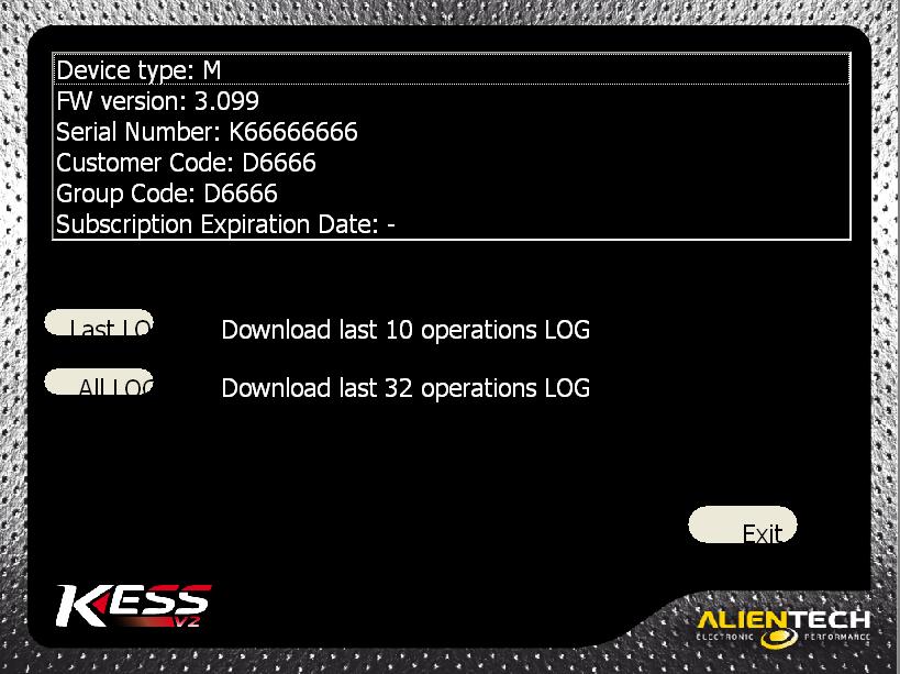

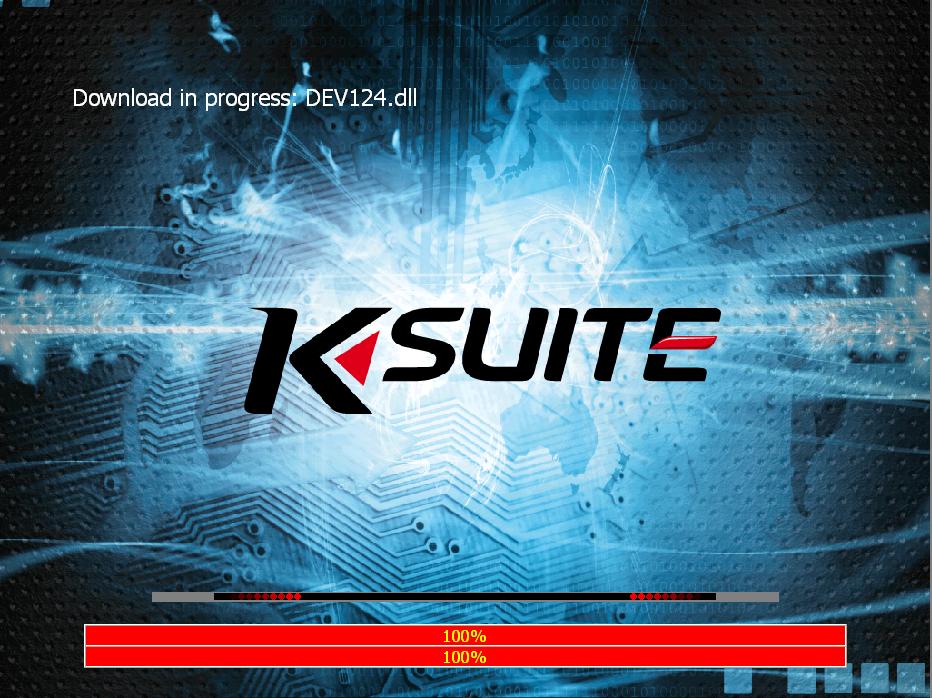

Geka-74 Опубликовано 28 августа, 2014 Опубликовано 28 августа, 2014 Пока ничего хорошего в ней не вижу, кроме того что с инетом не лочится вот такую процедуру прошла и все работает(1фото) А вот FW не порадовал, да еще шестерки китайские

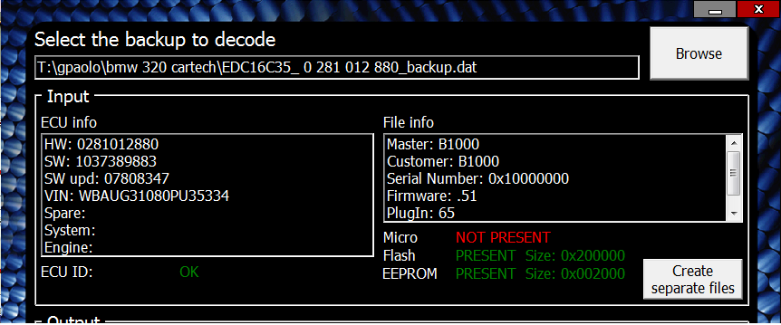

KIMI Опубликовано 28 августа, 2014 Опубликовано 28 августа, 2014 (изменено) Вот ребята, кидаю вам для общего интереса. как то один друг мой кинул мне BACKUP с плохой контролькой считаный китайским К-Тагом и попрасил чтоб кинул итальянцам на обработку. Так они сразу мне написали что етот фаил был слит клоном и не поддерживается супортом. Знаю что не в тему, но мож интересно будет. сильно не пинайте. Изменено 28 августа, 2014 пользователем KIMI
v0d0ley Опубликовано 28 августа, 2014 Опубликовано 28 августа, 2014 Пока ничего хорошего в ней не вижу, кроме того что с инетом не лочится вот такую процедуру прошла и все работает(1фото) А вот FW не порадовал, да еще шестерки китайские что то новенькое. значит слокали киты 2.06 всетаки получается. а кто то говорил что итальянцы сделали это невозможным. Вот ребята, кидаю вам для общего интереса. как то один друг мой кинул мне BACKUP с плохой контролькой считаный китайским К-Тагом и попрасил чтоб кинул итальянцам на обработку. Так они сразу мне написали что етот фаил был слит клоном и не поддерживается супортом. Знаю что не в тему, но мож интересно будет. сильно не пинайте. да интересно это. может каждый ктаг имеет свой сирийник, а у китов он один на всех?
Geka-74 Опубликовано 28 августа, 2014 Опубликовано 28 августа, 2014 (изменено) Это не китайцы сделали, это пендосы Прошил до 2.02 онлайн, проц не ложится, можно эксперименты ставить))) Изменено 28 августа, 2014 пользователем Geka-74
