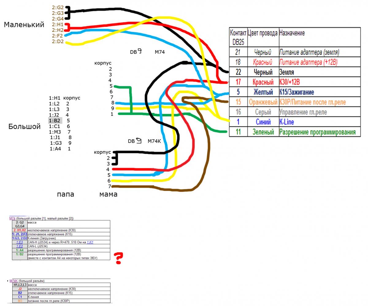

Vovanhik007 Опубликовано 23 марта, 2013 Опубликовано 23 марта, 2013 Здравствуйте!! Подскажите пожалуйста, я имею кабель М74 CAN для Комбилодыря, могу ли я при помощи этого кабеля програмировать блоки М74 и М74К?? или мне необходимо приобретать дополнительные кабеля?
flai57 Опубликовано 23 марта, 2013 Опубликовано 23 марта, 2013 М74к не сможешь, новый кабель 74 и 74к один и тот же, для старого на чиптюнере есть схема доработки
Vovanhik007 Опубликовано 23 марта, 2013 Автор Опубликовано 23 марта, 2013 тоесть я могу новый кабель м74кан доработать до м74к? я правельно понял?
Виталик 522 Опубликовано 25 марта, 2013 Опубликовано 25 марта, 2013 тоесть я могу новый кабель м74кан доработать до м74к? я правельно понял? Да!

mone79 Опубликовано 26 мая, 2013 Опубликовано 26 мая, 2013 комплект для доработки кабеля с м74 на м74кан стоит 500рублей. там и схемка очень простая, по проще чем выложенная выше. Я свой кабель доработал гранту шил на ура.
