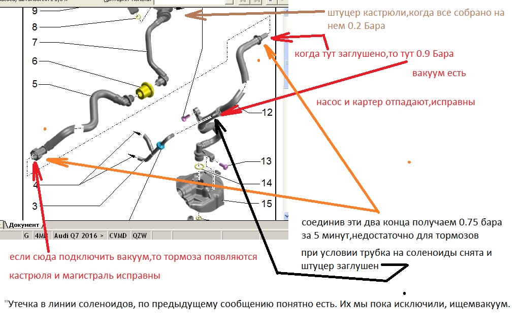

Рассоединить детали 5 и 12. Торец детали 12 заглушить. Снять со штуцера 12-й детали шланг, идущий к электроклапанам. Вместо этого шланга присоединить к штуцеру манометр. Запускаем дрыгатель, меряем давление.
Измеряем и получаем цифру 0.9 бара.
Соединяем опять с деталью 5 и снова видим с трудом накаченные (за несколько минут) 0.750 бара.
Дам тебе форы - подсоединяем к детали №5 трубку для отсоса масла из двигателя через щуп и появляются тормоза.
Пипец какой-то! Мне уже хочется соединить 5-ю с 12-й, выдернуть из кастрюли 7-ю и заглушить ее, снять манометр со штуцера на 12-й и подключить туда дымогенератор. Пойду покурю...

Про внешний вакуум я понял. Это говорит о том, что от места соединения деталей 5 и 12 в сторону вакуумного усилителя все ОК. Разрежение -0,9 на штуцере заглушенной 12-й детали говорит о том, что от заглушки до вакуумнасоса все ОК. Тогда что? Сам быстросъем? Вот я и предложил отстегнуться от вакуумного усилителя, заглушить отверстие возле датчика давления и подать в магистраль дым. Если обратный клапан живой, то она должна быть абсолютно герметична.

Игорь зарисовал я загадку,получается проблема в соединении  трубки 5 к магистрали вакуумного насоса  на быстро съеме,о чем и писал mobsel. или загадка сложнее и при соединении детали 5 и 12 увеличивается длинна магистрали и вакуума не хватает?

В твоих рассуждениях всё правильно, единственное ты упускаешь одну вещь. Пока её не озвучиваю. Всё герметично, кроме линии соленоидов. Обратный клапан в трубке, его не проверить без снятия трубки. Думай о соленоидах и луже, в этом ключ к разгадке.

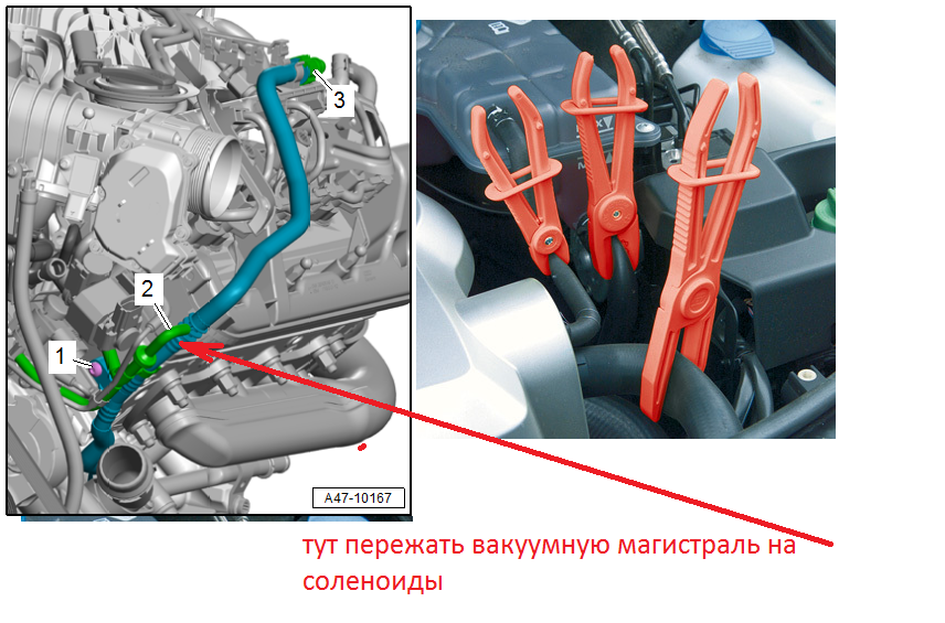

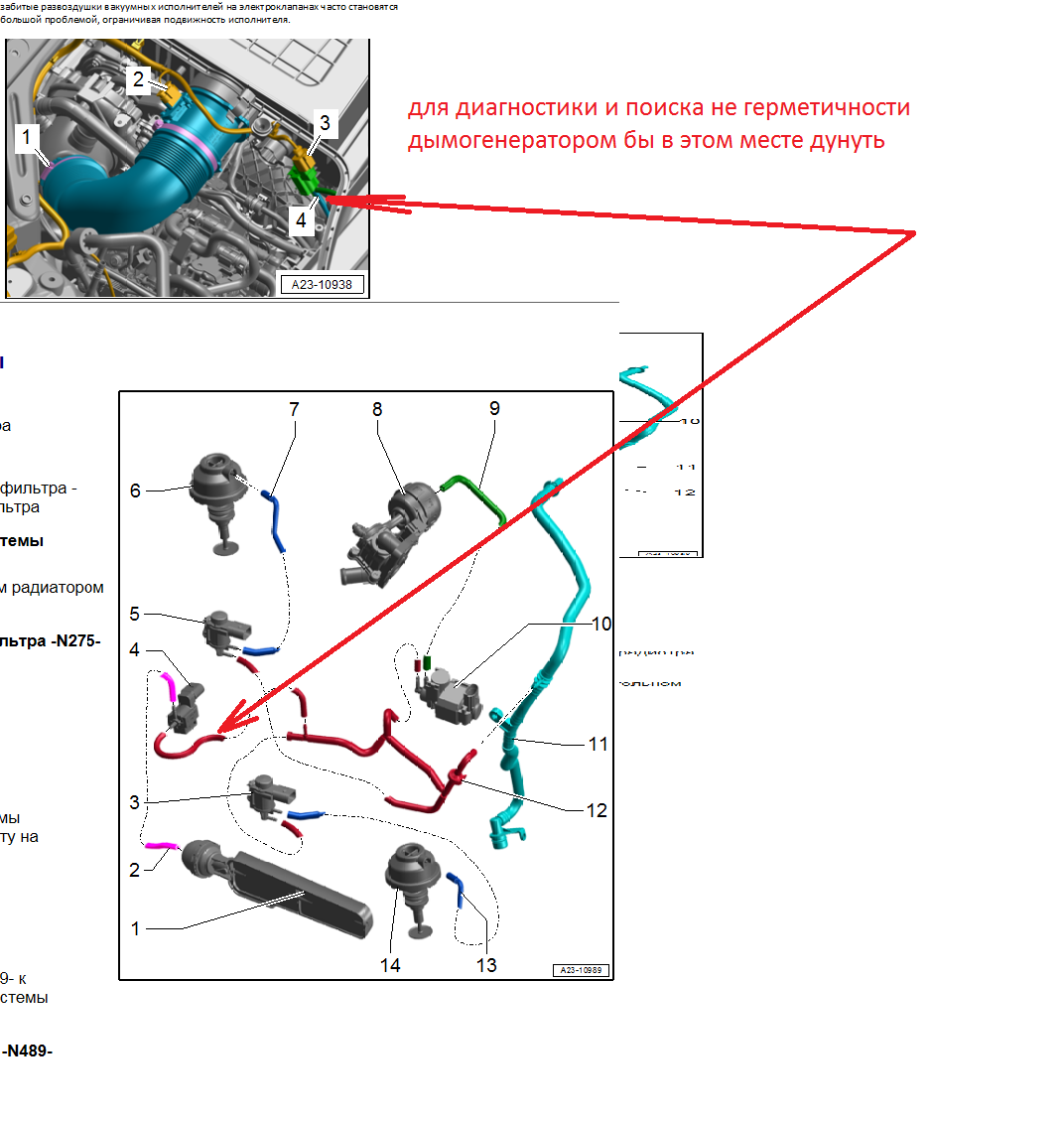

если есть доступ в этом месте пережать и дунуть дымогенератором,как на скрине,что выше.
Учитывая написанное выше, не вижу связи между электроклапанами и вакуумом. Мы имеем герметичную вакуумную магистраль, исправные вакуумный усилитель и вакуумный насос, отключенную трубку к электроклапанам и установленный вместо нее манометр. Из электрики у нас остался только датчик давления, но он может повлиять на вакуум, как бычий хер на божий дар. Или я неправ где-то?
mobsel тоже самое,я попытался отобразить на скрине. есть еще какое то условие загадки повидимому
Вы, парни, увидели цифру 0.9 на манометре и решили, что всё исправно - это ваша ошибка.
