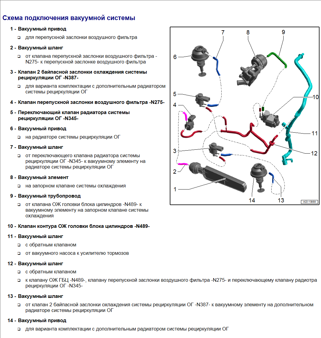

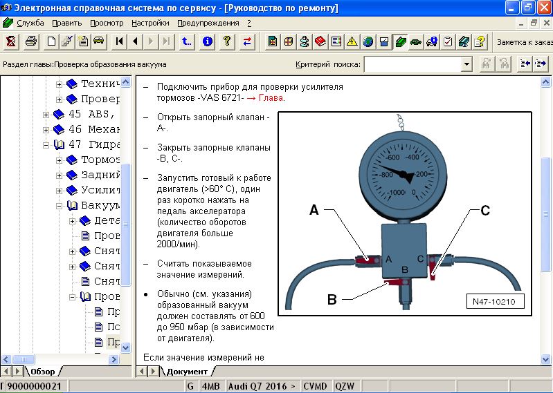

Ну если у кого есть Эльза, то изучайте схему и думайте. Приезжает новый Q7 2016 года 3.0TDI, говорит типа в лужу заехал. Насколько глубоко мне не ведомо, но проблема возникла только одна - нет тормозов. Первичный осмотр показал отсутствие вакуума перед кастрюлей.
Задавайте наводящие вопросы. Только кто свои вопросы не будет привязывать к актуальной схеме, не обижайтесь - отвечать не буду.

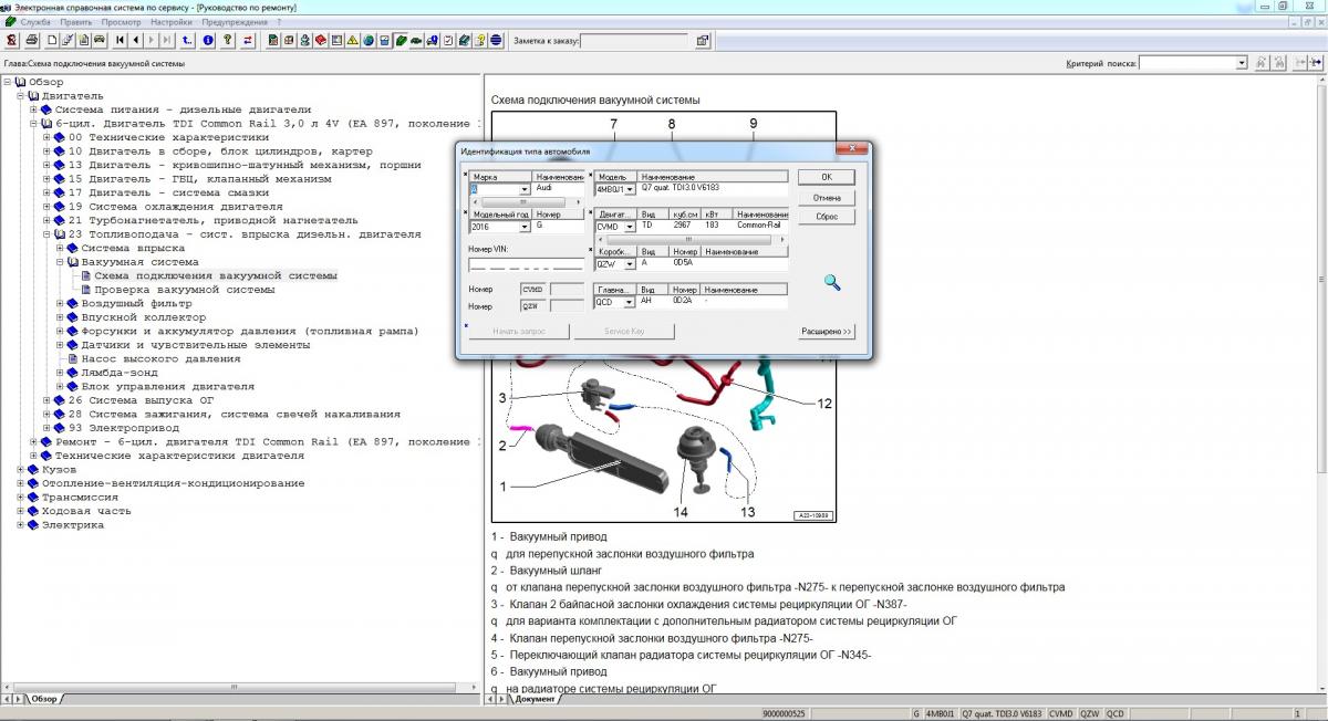

Буковки мотора подскажите, плиз. Чтоб схему поактуальнее найти :)
В Вашем случае вакуумный насос механический, совмещенный с масляным, как у CRTC? Или что-то уникальное?
Мотор CVMD. Да, масляный и вакуумный выполнены в одном корпусе - тандемник.

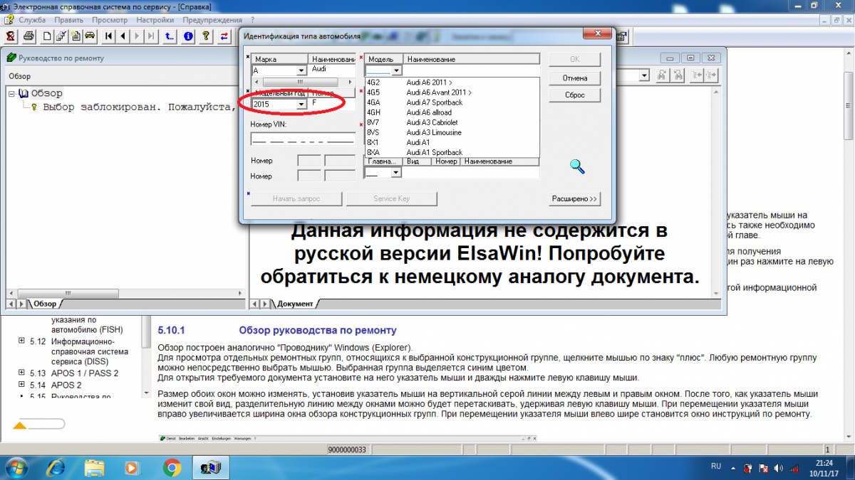

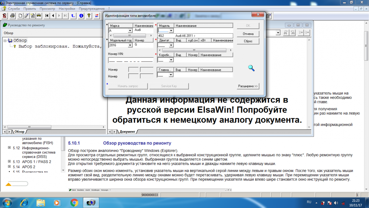

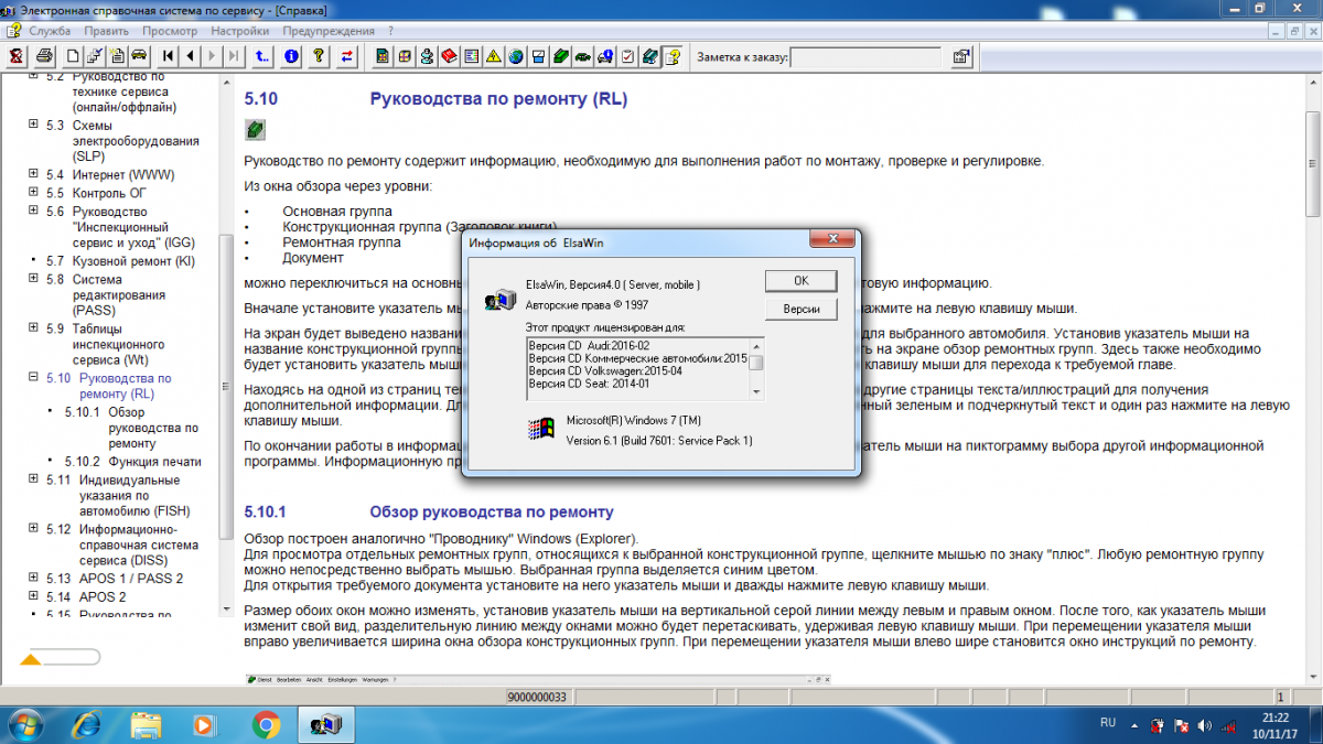

ребята те кто не у дилера работает,у вас в Эльза есть этот мотор CVMD? или это у меня ELSA старая(VW  у меня 2015,AUDI 2016) мотора этого не нашел ни в русском ни в английском варианте,в VW тоже не нашел.
Сергей у тебя покупная или в сети взял? у меня тоже CD AUDI 2016-02,но авто в базе нет

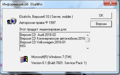

 заметил у тебя версия 4.1,у меня 4.0 попробую обновить и заново базу загрузить.
Та, что в сети .
Базы криво встали ,либо серийник не тот, или  регион .

Вакуум перед кастрюлей отсутствует совсем? Или есть хоть какое-то отклонение давления в отрицательную сторону?

Серега базы заново не перестанавливает - пишет успешно,регион не нашел такого пункта в ELSA Admin нигде. 4.1 установил. Сирийник,я так понимаю не переустановить. Остается только или переустановка Эльза или ждать обновления баз Ауди,так?
Вакуум перед кастрюлей около 0.2 бара. Если отсоединить трубку на соленоиды (на схеме красного цвета), то медленно вакуум увеличивается до 0.750 бара. Медленно, это с подгазовками минуты за 4-5. После остановки мотора вакуум не меняется сколько не жди, чётко стоит на 0.750.

  Игорь может дичь напишу,не знаю где именно стоит перепускная заслонка воздушного фильтра,но не мог он так глубоко въехать в воду,что поток воды выломал эту заслонку рванув шток с диафрагмой вакуумного привода этой заслонки надорвав мембрану повредив шток и вызвав утечку в магистрали? я так понял ты отсоединяешь красную трубку с обратным клапаном глушишь штуцер на магистрали до кастрюли и вакуум появляется вместе с тормозами?

Ничего не выломало водой. Утечка в линии соленоидов, по предыдущему сообщению понятно есть. Их мы пока исключили, ищем вакуум. Так как 0.750 за 5 минут маловато будет для езды.
Что предпринять для этого, куда рыть?

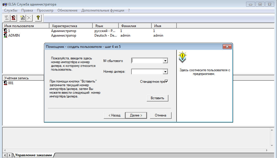

Создавай нового пользователя
Чтобы базы переустановились ,файл config.xml переименуй.)

Думается мне, что нет смысла спрашивать, проверено ли давление непосредственно на штуцере вакуумного насоса. Скорее всего проверено и ситуация там такая же, как и у кастрюли.
Главная задача вакуумного насоса - сосать. Правильно? Он отсасывает у вакуумного усилителя и у всех вакуумных исполнителей вместе с электроклапанами. Так? Но насос-то у нас не бездонный, все отсосанное он должен куда-то сбросить.Так вот, если место сброса закрыть/забить/пережать, насос просто перестанет выполнять свою функцию. Мне кажется, что-то подобное и произошло у клиента после погружения.
ЗЫ: Кстати, забитые развоздушки вакуумных исполнителей на электроклапанах часто становятся большой проблемой, ограничивая подвижность исполнителя.
