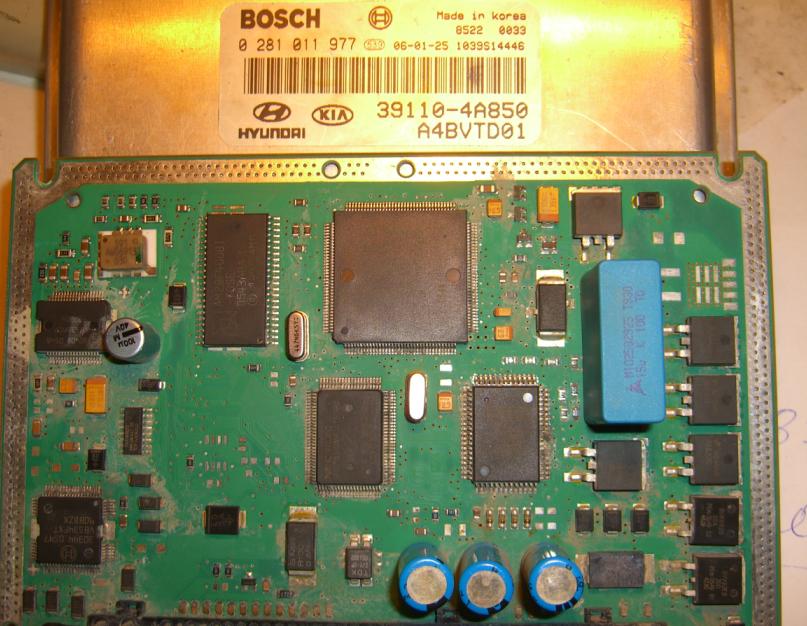

alexuz Опубликовано 25 апреля, 2013 Опубликовано 25 апреля, 2013 Машина не много утонула,как рассказали - почистили,помыли,просушили,а она не заводится. Принесли мне ЭБУ 0 281 011 977 (39110-4A850) приговорил его,сильно подгнили ножки микрух,но на связь выходит и хатично выкидывает несправность форсунок Р0201-Р0204... Не нашли родного купили 0 281 010 955 (39110-4A700),кто то их убедил,что все будет ОК. Привязал иммо,перелил флеш,теперь на доноре ошибок нет,но также не заводится. Отличия по параметрам:- на старом есть ошибки по форсам,но давление в рейке подымается,правда максимум 170-180 бар при рекомендаванных 220,на доноре нет ошибок,но и нет давления в рейке,по сканеру смотрю. Нашел разницу в недостающих элементах добавил,но воз и ныне там,тоже самое. Реальное давление в системе проверить не чем,дизелями фактически не занимаюсь,форму сигнала открытия форсунок тож не знаю. Из выше изложенного,что подскажите? Спасибо.

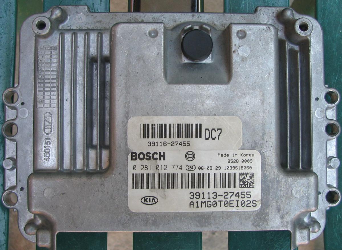

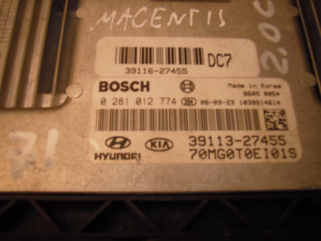

Slavik k Опубликовано 25 апреля, 2013 Опубликовано 25 апреля, 2013 (изменено) менял эбу на Kia Magentis 2007 dizel CRDI , эбу брал аналогичный , вот фото шильд обоих был печальный опыт замены эбу на фиесте бензиновой ( хозя купил эбу с другими ид , так его и не заставил работать на том авто , когда заказал эбу сам и буква в букву авто ожило ) Изменено 25 апреля, 2013 пользователем Slavik k

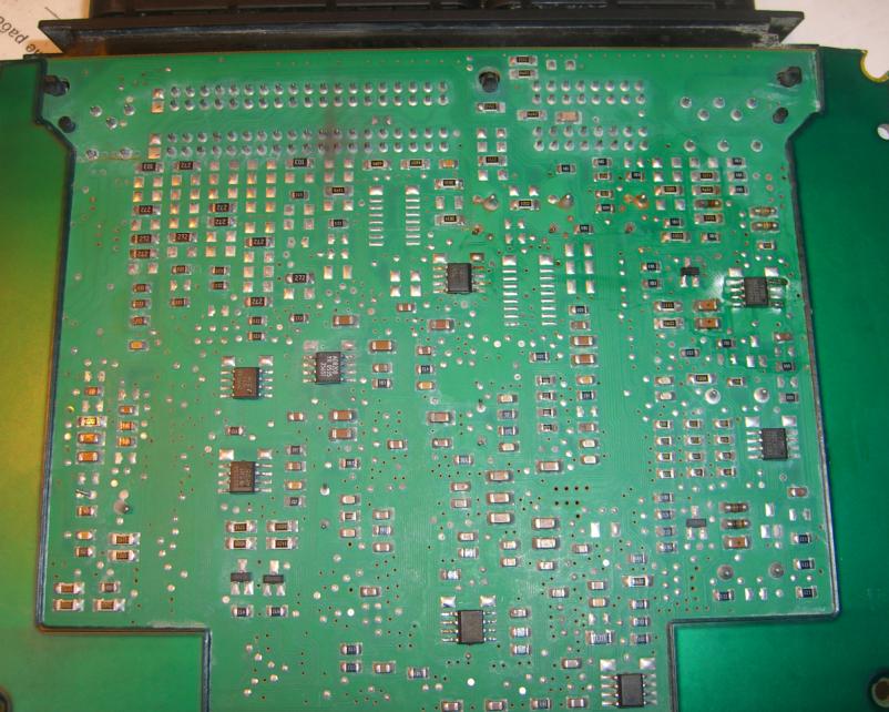

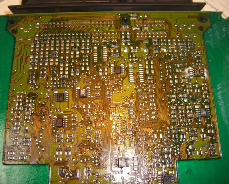

Cerber174 Опубликовано 25 апреля, 2013 Опубликовано 25 апреля, 2013 Может мне так видно, но на плате есть уже прогоревшее место на нижнем ряду, если есть распиновка контактов то посмотри что приходится на эту пару ног. Я ремонтировал подобное (но уже полностью прогоревшую на сквозь плату на рио), пришлось полностью восстанавливать.и плату и "ноги".
alexuz Опубликовано 25 апреля, 2013 Автор Опубликовано 25 апреля, 2013 13 и 14,32и 33ноги,по ИЗИтронику исп. только 13 управление Гл.реле,оно работает. Кто подскажет,какой элемент контролирует по обратным связям форсы,и ШИМ управления доз.клапана отличается по сигналу... Сейчас верну родной дамп в донор посмотрю,что получится.

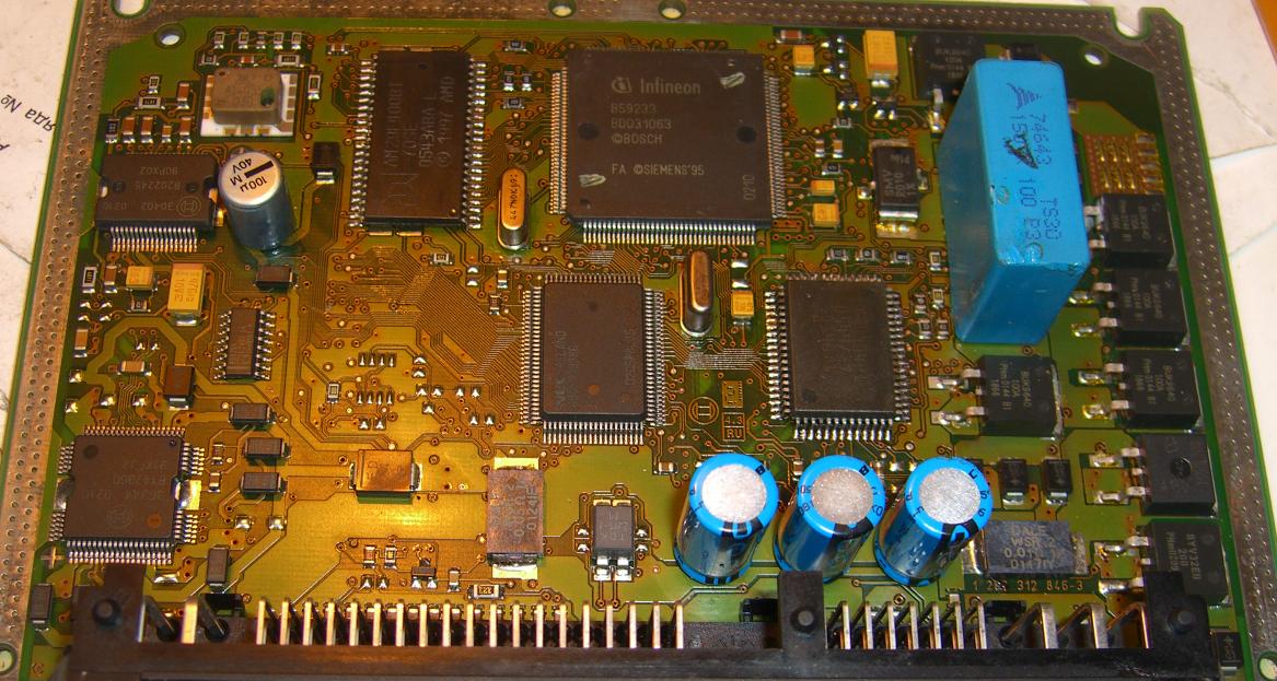

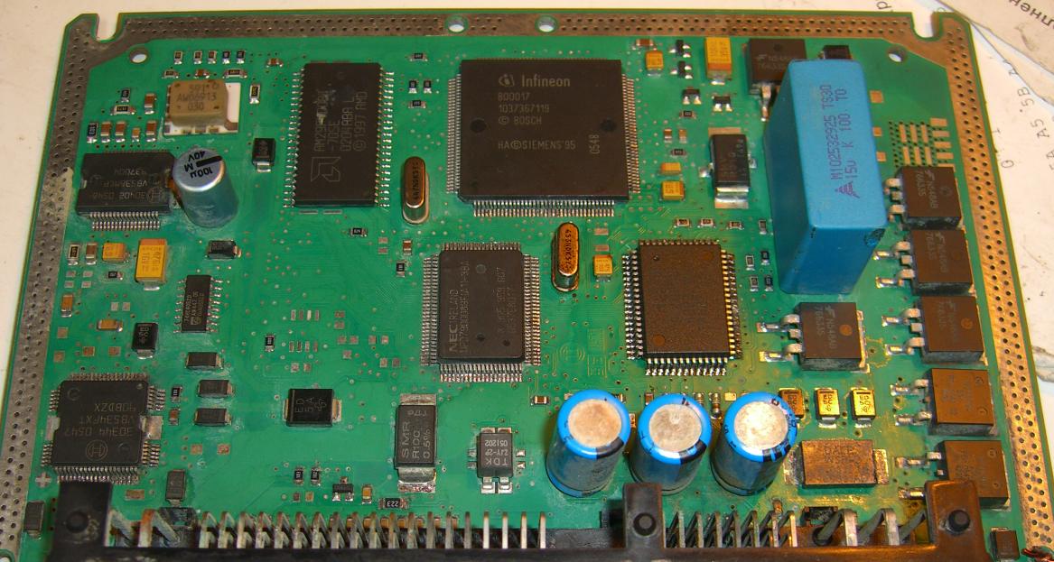

alexuz Опубликовано 26 апреля, 2013 Автор Опубликовано 26 апреля, 2013 Спасибо за инфу,буду иметь ввиду. Что смущает процы ; родной Infineon B00017,донор В59233. Сейчас думаю починить родной с помощью запчастей донора,но пока не получается,переставлял 30421 не дало результата, UPD790008GF(A1) еще не трогал,не пойму как ЭБУ определяет форсы и чем,рисуя ошибку Р0201-0204...

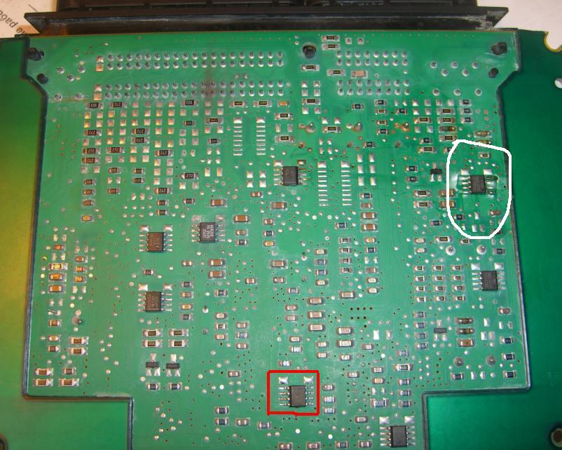

aleks-ua Опубликовано 26 апреля, 2013 Опубликовано 26 апреля, 2013 (изменено) На фото видно что паялось. Если ты перекидывал то ,что белым я чирикнул так это не оно. Еепром 5р08, P.s. Мне доводилось ставить блок с Cerato на Sportage. Перебросил флешь и еепром и никаких плясок не было. Изменено 26 апреля, 2013 пользователем aleks-ua
Cerber174 Опубликовано 26 апреля, 2013 Опубликовано 26 апреля, 2013 тыкни пальцем что на схеме не то, а то мы с тобой видимо вообще о разных вещах говорим)))), а то так и будем вокруг да около ходить.
alexuz Опубликовано 26 апреля, 2013 Автор Опубликовано 26 апреля, 2013 Еепром 5р08,давно перезаписан под родной... То,что обведено-это IR20153S, International Rectifier, High Side Driver with Recharge in a 8-lead SOIC package. Прописывай путем как я посоветовал... Эбу определяет форсы по цепи, по сопротивлению. Это не бензиновые форсунки, а насос-форсунки. Пока их не пропишешь будет тишина( Есть и программатор, и панель под Ф400,как я понял ты мне хочешь сказать, если не прописаны форсы в родном ЭБУ будет ошибка цепи Р0201-0204 показывать?А в донор попробуем(в родной дамп) сегодня прописать форсы(Кармансканом) и проверить. Не по сопротивлению ЭБУ проверяет форсы,так бы ошибки были при снятии разъемов с них и вкл. зажигания,а ошибки появляются только при вращении стартером и кратковременном открытии(один имп.проходит),конечно могу ошибаться,но это наблюдения и измерения... Вот поэтому и ищу элемент который их видит и не дает открывать форсы. Ответить P.s. Мне доводилось ставить блок с Cerato на Sportage. Перебросил флешь и еепром и никаких плясок не было. А у меня не выходит,разница в годах донор 2002-03 родной 2005-06 Плата ЭБУ та же,а вот компоненты, о которых писал,отличаются... Спасибо.
