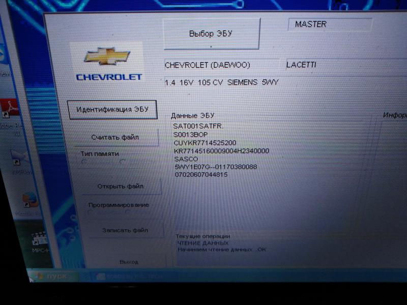

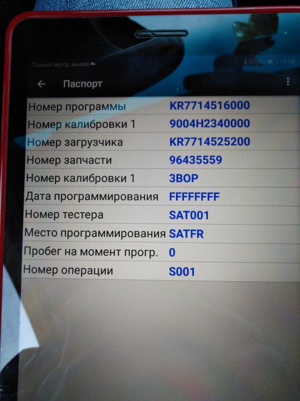

single2004 Опубликовано 4 февраля, 2019 Опубликовано 4 февраля, 2019 (изменено) подскажите пожалуйста, приехало шевроле авео 1.2. v8 на борту d42 считал сток в нем номер калибровки 9004H2340000, а тюнингованные прошивки в них в этой строке номер калибровки 9004H2B40000 и во всех стоках которые нашел тоже 9004H2B40000. А, номера прошивок везде 3BOP одинаковые. Вопрос имеет это какое-то значение и можно ли менять эти калибровки? Прилагаю считанный сток с машины. aveo1.2_3BOP_stok.bin 3BOP_stok_adakt.bin Изменено 4 февраля, 2019 пользователем single2004
