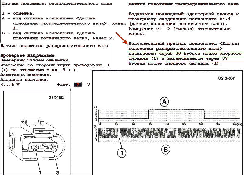

тас Опубликовано 27 сентября, 2013 Опубликовано 27 сентября, 2013 это конечно не со спектры - может поможет. да простят меня авторы -картинки.
