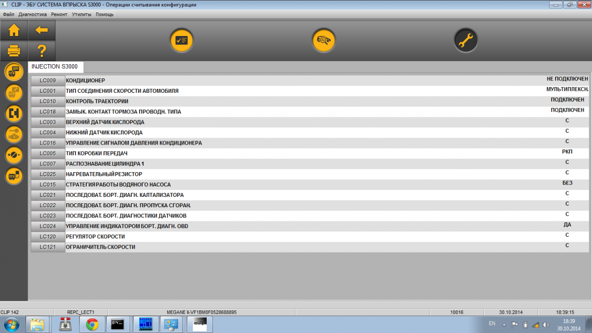

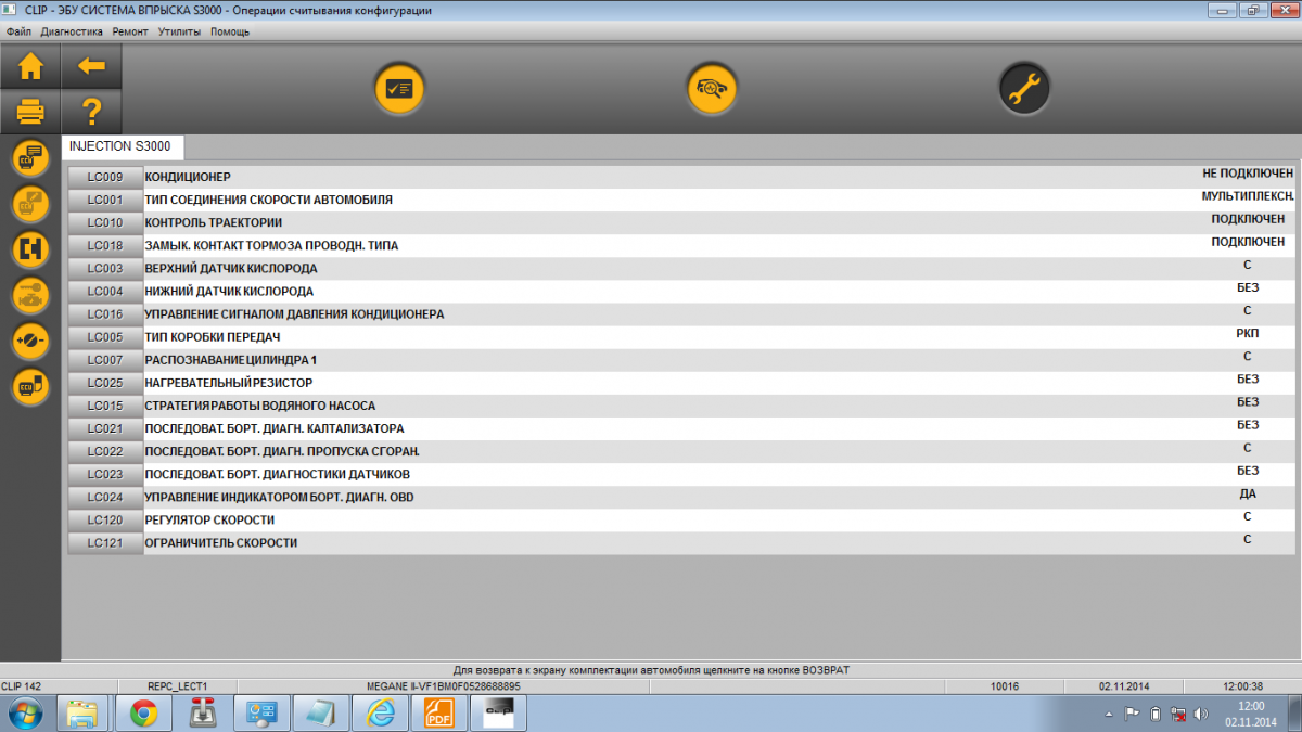

indimouse Опубликовано 24 ноября, 2014 Опубликовано 24 ноября, 2014 Что-то я не увидел отключеного контроля. Я отключил саму диагностику глобально, вот специально делал скриншоты когда прорабатывал эту тему: до оключения после Смысла загонять параметры диагностики в нереальные значения если можно просто отключить? Встречный вопрос: пока не решил проблему с контролем подогрева, покажите что у Вас там в закладке соответствующей, а то у меня такой софтинки нету, работаю винолсом. Так-же буду благодарен прошивке с отключенным подогревом, можно в личку. Спасибо!
RSW Опубликовано 24 ноября, 2014 Опубликовано 24 ноября, 2014 (изменено) Ага увидел в конфиг залез, вот это видимо случайно зацепил? Изменено 24 ноября, 2014 пользователем RSW
