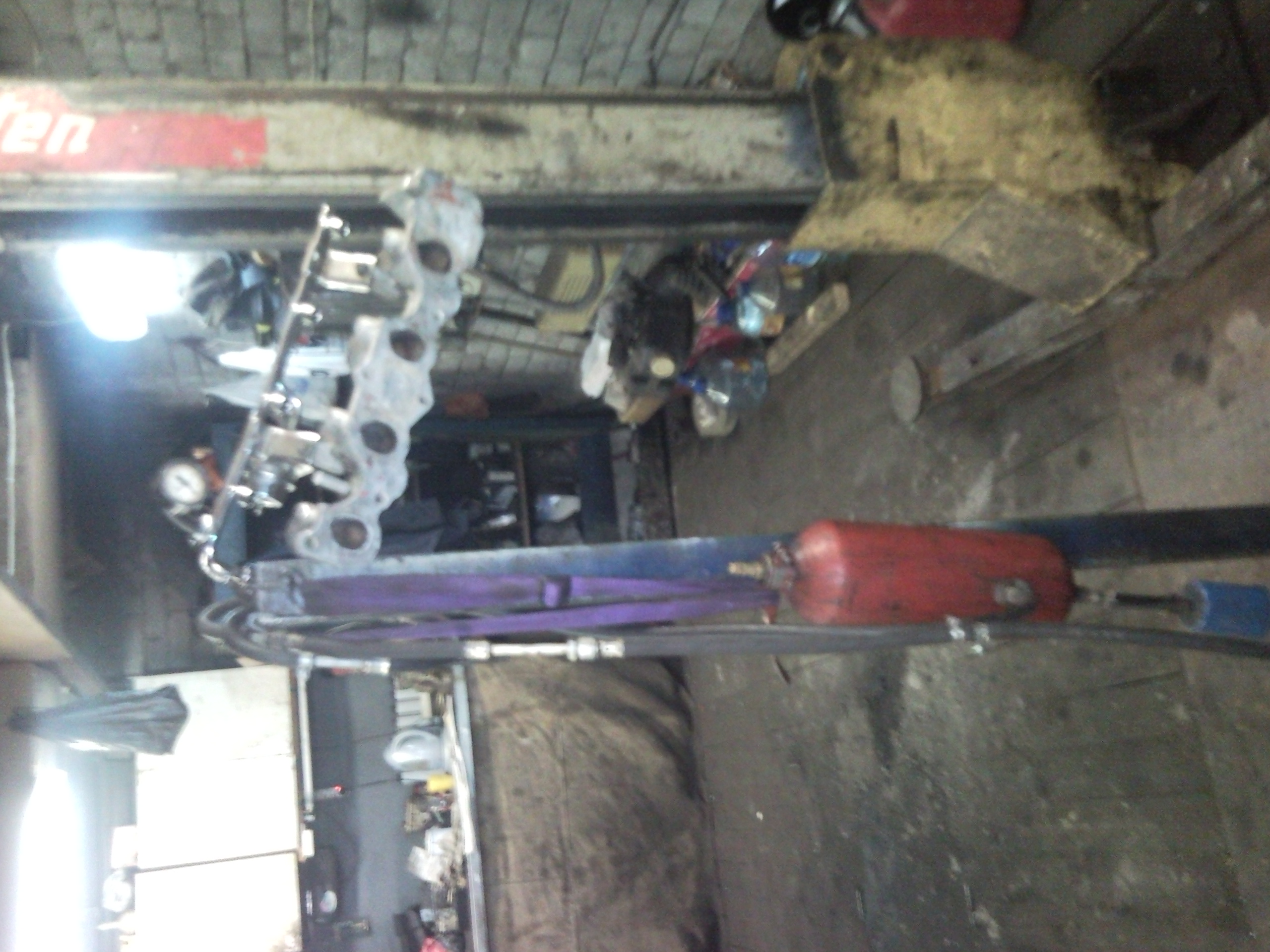

kostas Опубликовано 9 ноября, 2009 Поделиться Опубликовано 9 ноября, 2009 kostas сказал: Лично я мою ВИНСОМ, не плохой результат. Адаптер купил на http://www.trade-m.ru/modules.php?name=Forums&file=index, там много режимов разных, а стенд сделал из углекислотного огнетушителя и рампы от Мазды Фото Ссылка на комментарий Поделиться на другие сайты Поделиться
kostas Опубликовано 9 ноября, 2009 Поделиться Опубликовано 9 ноября, 2009 kostas сказал: Фото Ещё Ссылка на комментарий Поделиться на другие сайты Поделиться
kostas Опубликовано 9 ноября, 2009 Поделиться Опубликовано 9 ноября, 2009 kostas сказал: Ещё И ещё Ссылка на комментарий Поделиться на другие сайты Поделиться
grig43777 Опубликовано 9 ноября, 2009 Поделиться Опубликовано 9 ноября, 2009 Ну просто Пентагон ! Ссылка на комментарий Поделиться на другие сайты Поделиться

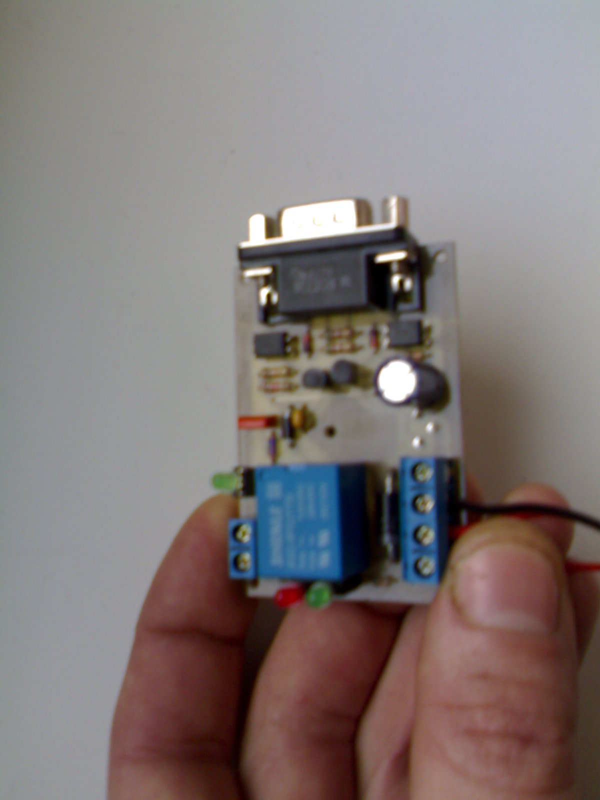

masteryus Опубликовано 13 декабря, 2009 Поделиться Опубликовано 13 декабря, 2009 В 22.10.2008 в 19:28, UAH сказал: Промывка с помощью ПК через ком порт. Схема + софт+ мануал. здравствуйте, а подскажите пожалуйста, в схеме "CarTest-injeсtor .GIF" есть 2 оптрона какой наминал у них должен быть? и может кто подскажет полевой транзистор где у него "б.к.э." на схеме и непосредственно на нем? Ссылка на комментарий Поделиться на другие сайты Поделиться
zuc Опубликовано 13 декабря, 2009 Поделиться Опубликовано 13 декабря, 2009 (изменено) кт829 - на какие еще транзюки аналоги отечественные и импортные можно поменять стабилитрон 5 вольтовый какой можно использовать? Изменено 13 декабря, 2009 пользователем zuc Ссылка на комментарий Поделиться на другие сайты Поделиться

grig43777 Опубликовано 23 декабря, 2009 Поделиться Опубликовано 23 декабря, 2009 (изменено) В 22.12.2009 в 12:38, Ngymar сказал: Ну помогите кто нибудь пожалуйста!многого не могу понять Вот фото (не знаю откуда они у меня ) там всё понятно. Аккуратный стенд -сделанный руками. Фото стенда.zipПолучение информации... Изменено 23 декабря, 2009 пользователем grig43777 Ссылка на комментарий Поделиться на другие сайты Поделиться
Ngymar Опубликовано 23 декабря, 2009 Поделиться Опубликовано 23 декабря, 2009 Эти фото я смотрел.и всё понял.я не могу понять по схеме т.к в этом не бум бум.как её собрать вот если бы было фото схемы всё вопросы отпали бы Ссылка на комментарий Поделиться на другие сайты Поделиться
grig43777 Опубликовано 23 декабря, 2009 Поделиться Опубликовано 23 декабря, 2009 В 23.12.2009 в 16:52, Ngymar сказал: Эти фото я смотрел.и всё понял.я не могу понять по схеме т.к в этом не бум бум.как её собрать вот если бы было фото схемы всё вопросы отпали бы Тогда лучше найти того кто "в курсе",чтобы спаял.Дать ему денег и всё будет ОК. Или купить готовое изделие (поиском в нете). А по фото можно только испуг выливать(например) но не схемы собирать - не получится поверь. Ссылка на комментарий Поделиться на другие сайты Поделиться

alfa Опубликовано 9 января, 2010 Поделиться Опубликовано 9 января, 2010 (изменено) В 23.12.2009 в 16:52, Ngymar сказал: Эти фото я смотрел.и всё понял.я не могу понять по схеме т.к в этом не бум бум.как её собрать вот если бы было фото схемы всё вопросы отпали бы Посмотри ! Через переходник от ЮСБ не работает, через СОМ нормально. Всё некогда попоять бачёк и причиндалы, на шлангах нехочу, боюсь на химии долго не проживут, поэтому только латунь, медь и нержавейка. Изменено 9 января, 2010 пользователем alfa Ссылка на комментарий Поделиться на другие сайты Поделиться
