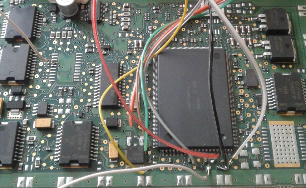

vento702 Опубликовано 27 сентября, 2018 Опубликовано 27 сентября, 2018 (изменено) Кто в курсе, у KTAG 250-й протокол S3000 вообще рабочий ? 6.070 версия. Никак не хочет подключаться к сажему, проц 7055. Галетта легко читает этот эбу по jtag. Изменено 27 сентября, 2018 пользователем vento702
