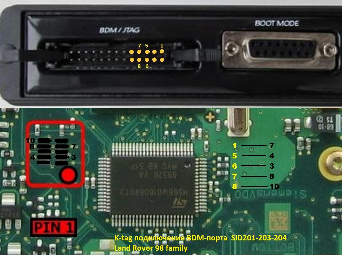

VladislavG Опубликовано 24 июля, 2015 Опубликовано 24 июля, 2015 готовлюсь к программированию sid204 98-й протокол, планирую подпаять 5 проводков, нарисовал схемку подключения.. правильно, нет?
OalikO Опубликовано 24 июля, 2015 Опубликовано 24 июля, 2015 Меня не покидает чувство, что это где-то спи*жено, ну может немного своего пририсовано. Но в целом всё правильно: у K-TAG стандарт Bosch на схеме переходит в стандарт Siemens. Ничего нового, готовиться не к чему.
vadik_d Опубликовано 24 июля, 2015 Опубликовано 24 июля, 2015 Ага, а бдм проб дебилы придумали? Слава. Угадал - не угадал? Не угадал... Купите не позорьтесь, а то так и будете ключи подавать...
VladislavG Опубликовано 24 июля, 2015 Опубликовано 24 июля, 2015 Меня не покидает чувство, что это где-то спи*жено, ну может немного своего пририсовано. Но в целом всё правильно: у K-TAG стандарт Bosch на схеме переходит в стандарт Siemens. Ничего нового, готовиться не к чему. фотки взяты из темы и хелпа к-тага, а распиновку и схемку сам вызванивал и рисовал.. Ага, а бдм проб дебилы придумали? Слава. Угадал - не угадал? Не угадал... Купите не позорьтесь, а то так и будете ключи подавать... что такое бдм проб?
Alega67 Опубликовано 24 июля, 2015 Опубликовано 24 июля, 2015 Это головка такая,(не та которая в штанах) с иголочками.

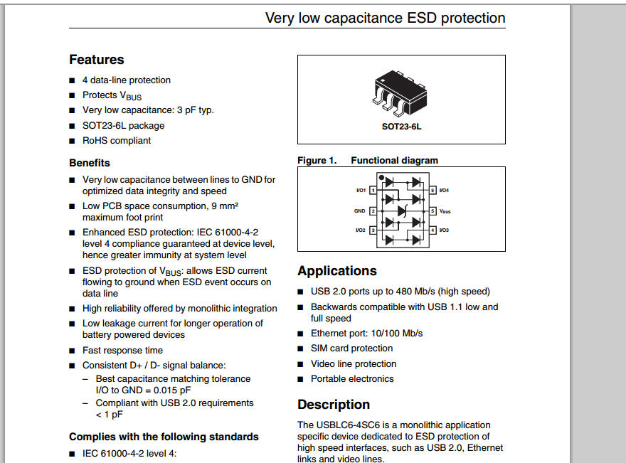

sergej.kls Опубликовано 26 июля, 2015 Опубликовано 26 июля, 2015 У кого не определяется прибор на компе.( появляется сообщение о перегрузке порта USB) смотрите шестилапую UL46 возле разъёма USB.Пробивает на массу вывод Vbus. Пара таких пришла от китайцев.
