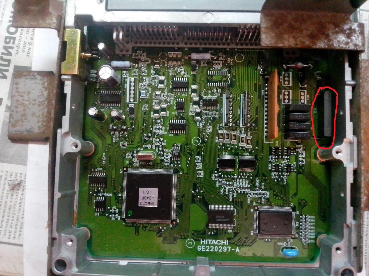

GENNA Опубликовано 5 августа, 2014 Опубликовано 5 августа, 2014 Справа вверху сборка стоит, на радиатор. Это оно, драйвер РХХ. Вообще РХХ проверяется довольно просто, там 2-х обмоточный шаговый моторчик, требуется посмотреть импульсы на обмотки. А еще проще смотреть по углу зажигания. При нормальной работе он всегда в плюсах 10-15 град. Если возникают проблемы по регулированию ХХ угол пойдет вниз вплоть до минус 10 градусов, надеюсь для Вас не секрет то что обороты ХХ регулируются углом зажигания а уже потом и РХХ.
unik Опубликовано 6 августа, 2014 Опубликовано 6 августа, 2014 Вот про РХХ, спасибо . Посмотри фото, про какие транзисторы идет речь , можешь выделить. У вас драйвер РХХ собран совершенно на других чипах. То что вам говорят проверить это драйвер форс
malyr13 Опубликовано 6 августа, 2014 Автор Опубликовано 6 августа, 2014 У вас драйвер РХХ собран совершенно на других чипах. То что вам говорят проверить это драйвер форс Прошу прощения , вот на фото , это что отмечено ?
Gogan Опубликовано 6 августа, 2014 Опубликовано 6 августа, 2014 Прошу прощения , вот на фото , это что отмечено ? Нехочу невкоем случае спорить с unik,опыта у него поболее, но потпосту выше, про драйвер форсов он ошибается, ничего личного, если я неправ готов слушать критику Нехочу невкоем случае спорить с unik,опыта у него поболее, но потпосту выше, про драйвер форсов он ошибается, ничего личного, если я неправ готов слушать критику Вернее не критику, а наставление старшего младшему По идеи ТС мог бы сам узнать что за что отвечает, при наличии распиновки блока, все прекраааасно звонится на выходы управления, тем или иным элементом
unik Опубликовано 7 августа, 2014 Опубликовано 7 августа, 2014 Вот то что обведено это и есть драйвер форс. Ваша сборка стоит возле оранжевой керамики. Там дороги идут на клапан EGR и AAC В своей практике такое ремонтировал только на MAXIMA-33
malyr13 Опубликовано 8 августа, 2014 Автор Опубликовано 8 августа, 2014 Вот то что обведено это и есть драйвер форс. Ваша сборка стоит возле оранжевой керамики. Там дороги идут на клапан EGR и AAC В своей практике такое ремонтировал только на MAXIMA-33 Спасибо . Тебе и твоим близким , всего самого хорошего.
malyr13 Опубликовано 29 сентября, 2014 Автор Опубликовано 29 сентября, 2014 Спасибо . Тебе и твоим близким , всего самого хорошего. Нашел другой блок , проблема будет в запуске ? Какую 8-ми ногую нужно перекинуть ?
malyr13 Опубликовано 29 сентября, 2014 Автор Опубликовано 29 сентября, 2014 Возле проца в углу нижнем. А если считать , можно разобраться где они ?
unik Опубликовано 30 сентября, 2014 Опубликовано 30 сентября, 2014 Можете просто переписать.Не понял что вы там хотели увидеть ОНИ

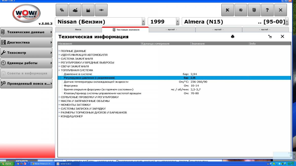

malyr13 Опубликовано 2 октября, 2014 Автор Опубликовано 2 октября, 2014 У меня такая инфа . по давлению топлива .
