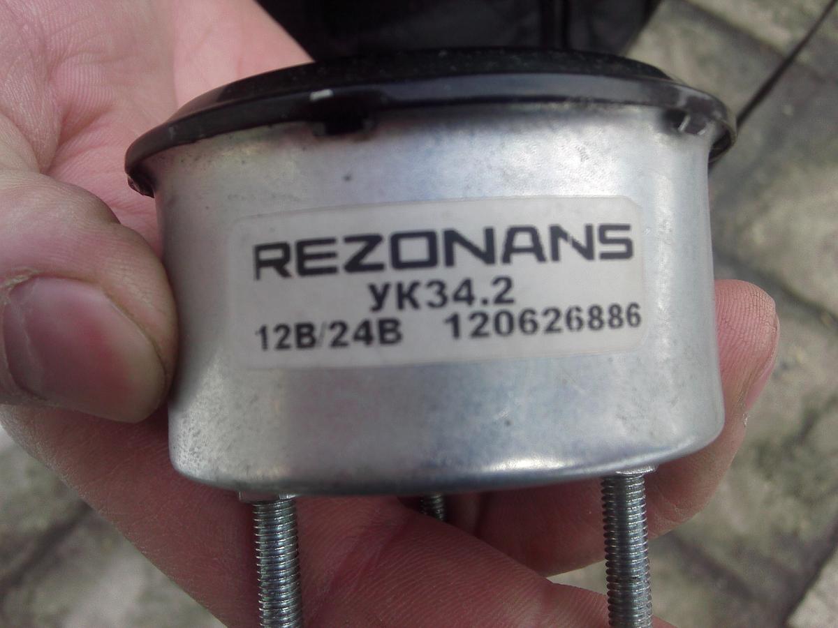

tinko Опубликовано 3 апреля, 2014 Опубликовано 3 апреля, 2014 Приветствую. Принесли такой будильник. Может разбирал кто-нибудь? Что там внутри?
Alex888 Опубликовано 3 апреля, 2014 Опубликовано 3 апреля, 2014 Я бы давно разобрал бы да посмотрел, и фото выложил!
electro-ryb Опубликовано 3 апреля, 2014 Опубликовано 3 апреля, 2014 Приветствую. Принесли такой будильник. Может разбирал кто-нибудь? Что там внутри? Это от чего такое чудо?
Xor Опубликовано 3 апреля, 2014 Опубликовано 3 апреля, 2014 Универсальный прибор для с/х и стройтехники. Знаю точно, что на челябинские трактора ставится, но в руки к сожалению не попадал.
tinko Опубликовано 3 апреля, 2014 Автор Опубликовано 3 апреля, 2014 Разбирать пока не дают, будильник забрали. Ждут ответ от меня реально ли его вообще сделать, может там какой-нибудь пик закрытый , нужно вперед сделать. Стоит на тракторе. Цена у этого прибора, смешная 700р.

tinko Опубликовано 3 апреля, 2014 Автор Опубликовано 3 апреля, 2014 Моталкой долго будет мотаться, там сейчас 200ч. а надо почти 2700ч. Он как услышал слово "разобрать" чуть из рук у меня его не вырвал, куда-то позвонил и сразу убежал, при этом сказав, что заедет потом и им нужно точно знать, можно ли его сделать.
Bondareff Опубликовано 3 апреля, 2014 Опубликовано 3 апреля, 2014 (изменено) Считает то он реальное время так что с намоткой проблема 2700/24=112.5 суток :) ел. енергии спалишь больше чем он стоит Шильдик не сфоткал случаем на предмет модели и производителя ? Продукция ООО "НПП Резонанс" http://www.rez.ru/catalog/indicators/uk34/ Изменено 3 апреля, 2014 пользователем Bondareff
Bondareff Опубликовано 3 апреля, 2014 Опубликовано 3 апреля, 2014 Судя по фотке его развальцовывать не надо - только уши отогнуть - жаль что клиент спрыгнул :(
autouniversal Опубликовано 18 августа, 2015 Опубликовано 18 августа, 2015 Принесли новый, в позиции 4200 вижу пробег, кто поможет с пересчётом? 4441 час требуется высчитать. для сравнения два дампа 7 и 8 часов. rezonans ук34.2_7 часов.bin rezonans ук34.2_8 часов.bin
autodamp Опубликовано 19 августа, 2015 Опубликовано 19 августа, 2015 Вопрос решаемый я думаю..... Что за Пик там стоит?
