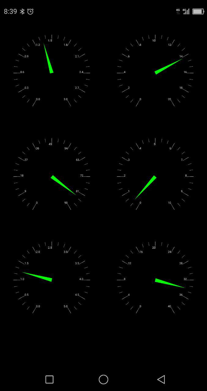

Henki Опубликовано 20 ноября, 2018 Опубликовано 20 ноября, 2018 (изменено) Здравствуйте.В меню отображения графика в виде циферблатов не отображаются надписи. К прикрепленном скрине это видно, получается что черным по черному написано. Попробовал перебрать все доступные темы в опциях - не помогло.Как можно это поправить ? Версия андроида 8.0. Изменено 20 ноября, 2018 пользователем Henki

sidrva Опубликовано 20 ноября, 2018 Опубликовано 20 ноября, 2018 (изменено) Версия 2.16.2 Исправления в подушках безопасности.Исправления в автоопределение блоков УАЗ.Добавлена подсветка машинки синим цветом, информация в справке программы 'Подключение'.Исправление в графике 'Циферблаты', не отображались значение и название. OpenDiag-2.16.2.rar Изменено 20 ноября, 2018 пользователем sidrva

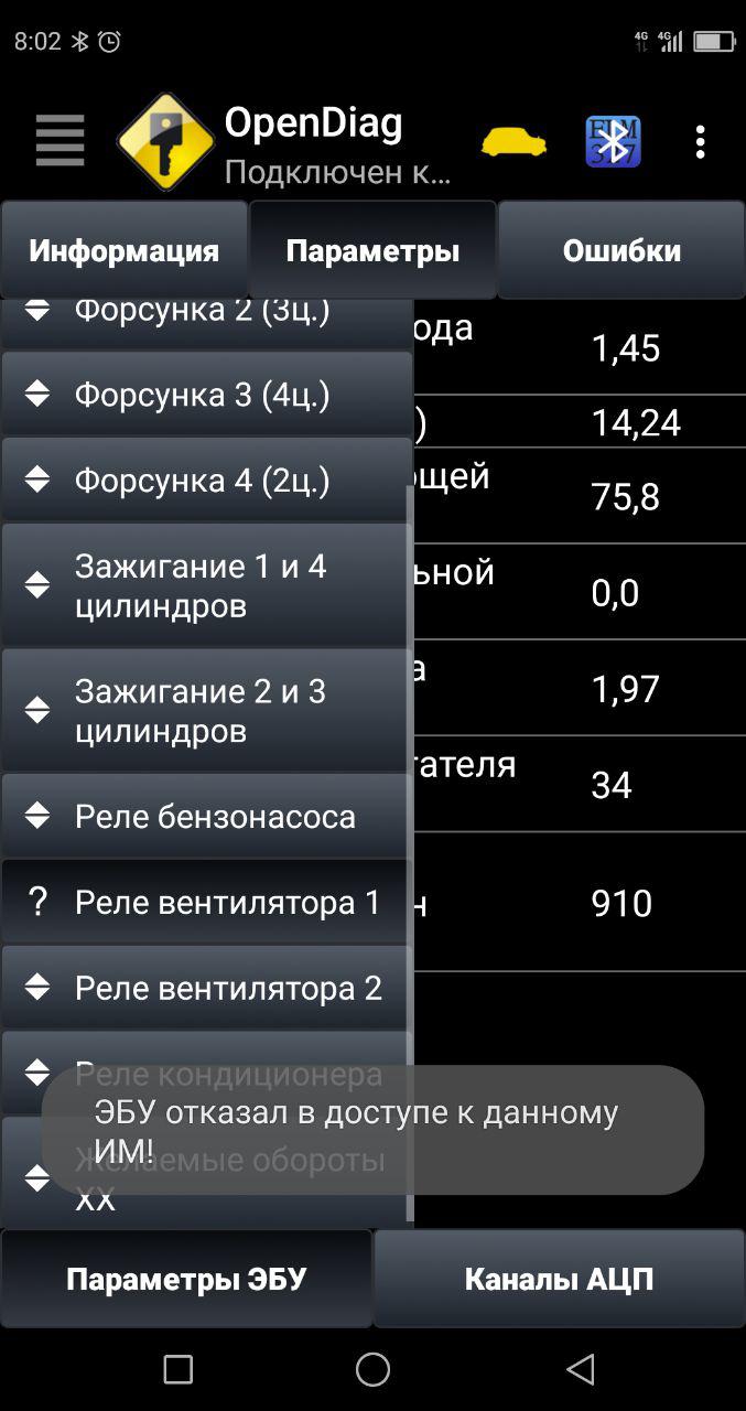

Henki Опубликовано 22 ноября, 2018 Опубликовано 22 ноября, 2018 Вот это оперативность !! Спасибо за исправления в циферблатах, проверил - все видно. У меня еще вопрос по ошибке "ЭБУ отказал в доступе к данному ИМ". Это значит что моя "bluetooth затычка" не умеет отправлять сигналы в ЭБУ ? Версия 2.16.2 Исправления в подушках безопасности.Исправления в автоопределение блоков УАЗ.Добавлена подсветка машинки синим цветом, информация в справке программы 'Подключение'.Исправление в графике 'Циферблаты', не отображались значение и название. OpenDiag-2.16.2.rar
sidrva Опубликовано 22 ноября, 2018 Опубликовано 22 ноября, 2018 Вот это оперативность !! Спасибо за исправления в циферблатах, проверил - все видно. У меня еще вопрос по ошибке "ЭБУ отказал в доступе к данному ИМ". Это значит что моя "bluetooth затычка" не умеет отправлять сигналы в ЭБУ ? Блютуз не причем. Почему блок отказал не знаю. Надо лог посмотреть.
MaximilianR Опубликовано 22 ноября, 2018 Опубликовано 22 ноября, 2018 (изменено) К некоторым важным им, блок отказывает в доступе, скорей всего защита от "дурака" Изменено 22 ноября, 2018 пользователем MaximilianR

Henki Опубликовано 29 ноября, 2018 Опубликовано 29 ноября, 2018 Блютуз не причем. Почему блок отказал не знаю. Надо лог посмотреть. Вот прилагаю логи К некоторым важным им, блок отказывает в доступе, скорей всего защита от "дурака" Никакой ИМ не доступен для управления, хотя с ноутбука, подключенному через проводной EML к ЭБУ, OpenDiag-ом возможность управлять ИМ была. OpenDIag_logs.zip
