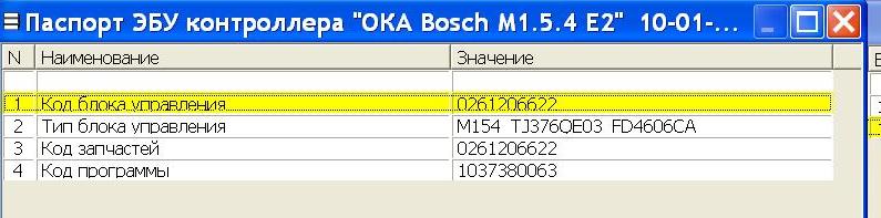

iohan Опубликовано 15 июля, 2014 Опубликовано 15 июля, 2014 Добрый день коллеги. Собственно вопрос в названии темы.. Приехало сегодня сие чудо. Что оно есть такое слышал, но никогда не видел.. А вот теперь явилось. Двигатель там трехцилиндровый FAW вроде. Контроллер стоит Бош м1.5.4. Попробовал Ланчем - у меня андроид версия на телефоне как FAW - не берет. По ОБД тоже.. Отправил до завтра. Подскажите плиз если кто юзал такую.. Жалобы пока не понятны - "трусит при сбросе газа после езды по трассе и может заглохнуть" Заслонка чистая.
Андрей Стриженов Опубликовано 15 июля, 2014 Опубликовано 15 июля, 2014 Сканматик 2 заявленно 2 типа эбу 1.5.4 и китаез.
Mixa00800 Опубликовано 15 июля, 2014 Опубликовано 15 июля, 2014 Была одна такая окушка, смотрел МТ-10
Slava61 Опубликовано 15 июля, 2014 Опубликовано 15 июля, 2014 (изменено) VAG COM берёт очень даже Изменено 15 июля, 2014 пользователем Slava61
MIRROR Опубликовано 15 июля, 2014 Опубликовано 15 июля, 2014 Поздравляю с попаданием в руки этого чуда ! В лаунче можешь в ваг-группе этого зверя диагностикой посмотреть
MIRROR Опубликовано 15 июля, 2014 Опубликовано 15 июля, 2014 Поздравляю с попаданием в руки этого чуда ! В лаунче можешь в ваг-группе этого зверя диагностикой посмотреть Забыл добавить . Будут ошибки ДТОЖ - не отвлекайся на них, это ложный путь .
LeON 102 Опубликовано 16 июля, 2014 Опубликовано 16 июля, 2014 Протокол KWP1281 там, с Васей и сканматиком связь хорошая, но только на заведеном авто, при вкл. зажигании у меня не было связи Проверь крепление АКБ, а то он в незакреплёном состоянии долбит по РХХ
iohan Опубликовано 16 июля, 2014 Автор Опубликовано 16 июля, 2014 Спасибо! Буду пробовать! смотрел как-то страшную китайскую самобеглую коляску вагкомом.. но как-то с этой не связал! вечером попробую
