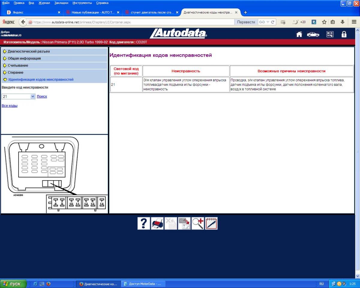

Максим76 Опубликовано 30 июля, 2014 Опубликовано 30 июля, 2014 Насос управляется эбу двигателя наберите в поиск CD20T ошибка 21 - много чего вылезет , а далее самостоятельно по мануалу или в сервис к нормальным специалистам
kennyjd Опубликовано 31 июля, 2014 Автор Опубликовано 31 июля, 2014 Колодка трапецией обд2.на форумах на этих машинах никто толком Не сидит пройденный этап только тут мне помогают за это огромное спасибо.мне кажется эта ошибка у меня вылезла т.к в момент когда предохранитель сгорел оборвалась связь с эбу и с датчиками т.к ошибка гласит ошибка обратной связи впрыска топлива.она у меня немного погорела а потом как то раз ее скинул и сейчас ее как Не пытался вызвать Не смог)ошибка эта очень странная есть у которых горит она и машина без проблем ездит)завтра поеду к офицалам последняя надежда да я уверен что мозги Не правильно выставляют)

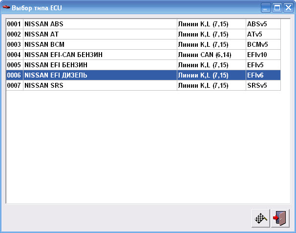

052 Опубликовано 3 августа, 2014 Опубликовано 3 августа, 2014 (изменено) ТС попробуй прогу.Для ниссанов, в принципе очень неплохая. Адаптер простой ккл-юсб или елм http://m.unibytes.co....net/tecu3.html Изменено 3 августа, 2014 пользователем 052
