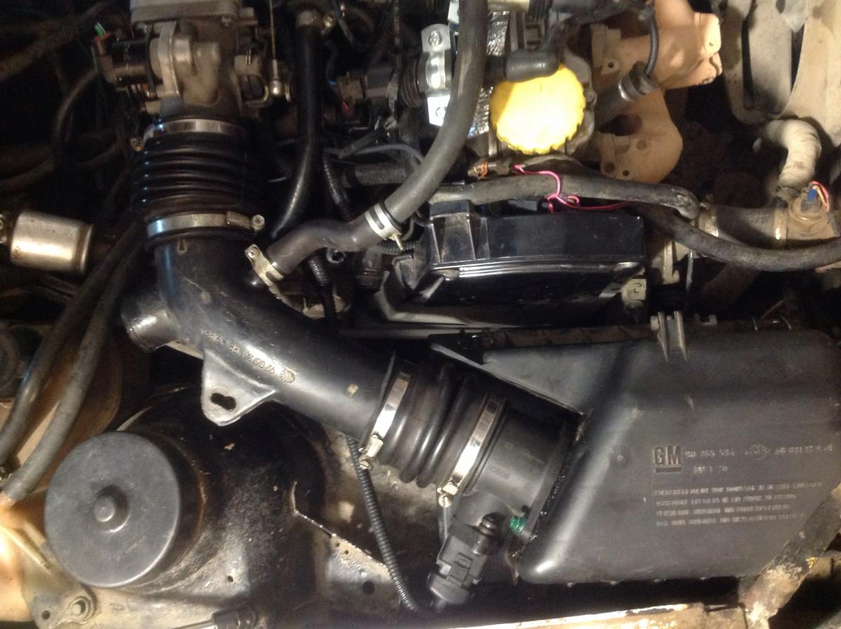

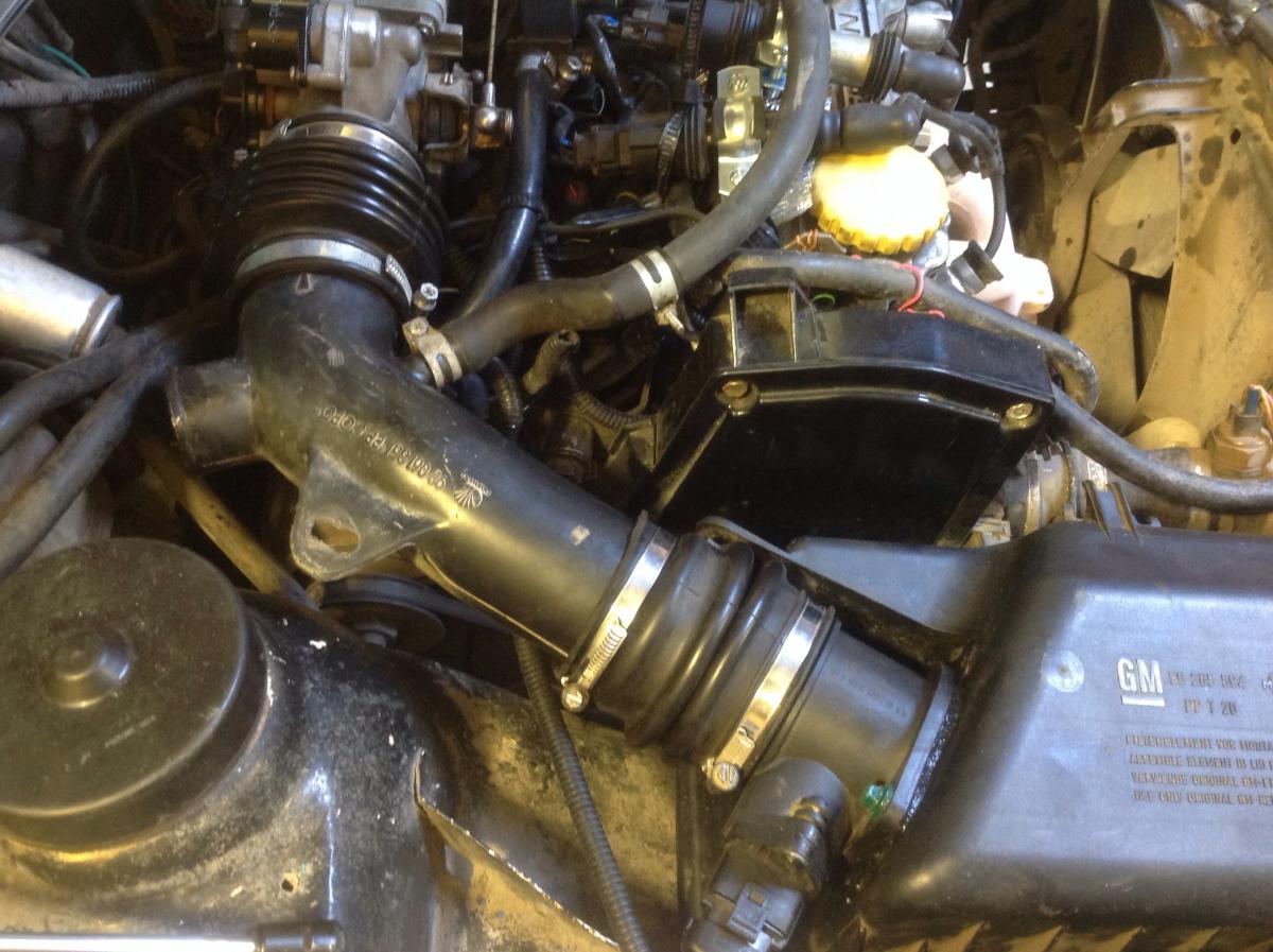

SEREGA_WOOF Опубликовано 1 сентября, 2014 Автор Опубликовано 1 сентября, 2014 настроить то можно -но на январе 7,2 -потом настроенное перенести в ваш я 7.2+. ваша прошивка однозначно не подходит к вашему обьему и стоящим форсункам . как то едет - так это за счет того ,что бцн не соответствует -и в прошивке компенсирутся статикой -идет обогащение ,там где его не хватает . вполне возможно при этой статике обогащение на хх имхо. ставьте дк и все получится со временем все адаптируется -предварительно дав правильный пинок калибровкам . Спасибо и я тоже склонился к установки ДК и прикрутить датчик детонации. , а потом может приваять и датчик фаз. Посоветуйте какую прошивку с дк залить для старта ? Вопрос есть еще такой будет ли влиять на работу двигателя наклон ДМРВ , блин как бы обрисовать как осуществлен наклон , короче если повернуться его по часовой стрелке в корпусе фильтра на 45 градусов т.е. Дачик внутри ДМРВ паралелен плоскости фильтра в корпусе? Вот та повёрнут ДМРВ... Повлияет ли это на работу?

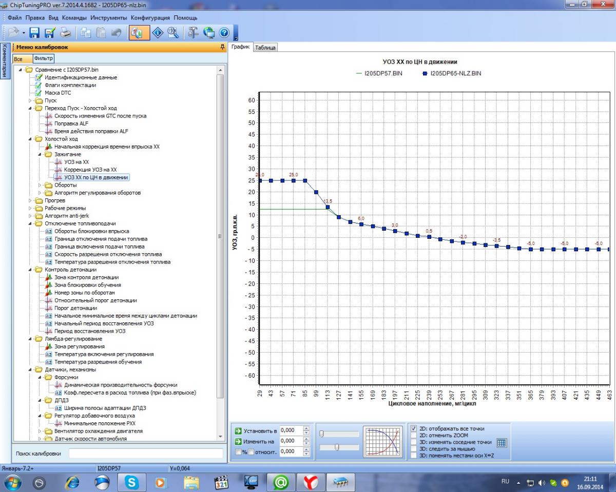

SEREGA_WOOF Опубликовано 12 сентября, 2014 Автор Опубликовано 12 сентября, 2014 (изменено) 68 кб получится на выходе из редактора стр7-загружаем 578 кб выгружаем после редакции только 68кб . раз при т 80 все норм -есть вероятность, что калибрами выравняется косяк . ставьте дк ! ДК и Д-детонации я установил, потом калибровки с прошивки января 7,2 (I205DO54 -если по памяти не ошибаюсь) , в редакторе СТП-4 выключил датчик фаз и перенес конвертером калибровки обратно на прошивку 7,2+ (I205DP65) - изменений ни каких при остановке оставаясь на D сразу растут обороты. В редакторе увидел галочку адаптации ХХ -- может ли это мне помочь если ее включить? Изменено 12 сентября, 2014 пользователем SEREGA_WOOF
игорь-тула Опубликовано 16 сентября, 2014 Опубликовано 16 сентября, 2014 Может блок видит нагрузку в D и пытается выровнять обороты, да криво получается, на нейтралке же все более менее норм, какой дроссель стоит? С электронный или тросик? С байпасом или без?, как там происходит управление ХХ через дроссель или РХХ, поробуйте в этом направлении копнуть, обратитесь к ледоколу, может он с прошивкой поможет
yalymka Опубликовано 16 сентября, 2014 Опубликовано 16 сентября, 2014 (изменено) Переделывал я как-то такой мотор на российское железо из-за того , что хозяева не могли найти ЭБУ . Прошку куда-то похерил уже , но помню , что на прошивке от 1.6 идет перелив бензина и при перегазовке идет немного черный дым и повышенный Х.Х.(до этого прбовал и 1,8 и1,7 , на прошке от 1.8 аж на 3-й передаче буксовала с места , но дым из глушака был чернее черного ) и поэтому изголялся на базе 1.5 , но делал тоже на январь 7.2+ с конвертером . Кстати , РХХ и ДПДЗ от жигулей поставил ? Изменено 16 сентября, 2014 пользователем yalymka
balodiya Опубликовано 16 сентября, 2014 Опубликовано 16 сентября, 2014 чтобы дым черный не валил достаточно форсунки прописать те что стоят, когда переделывал мотор от опеля на мозги ваз пробовал разные прошивки, но так как форсунки стояли не от ваз я менял производительность в прошивке на ту что у меня установлены, не было никакого черного дыма, по автомату думаю надо искать пути решения подаванием сигнала от АКПП что включена скорость и в прошивке его обрабатывать, понимаю что на январе нет входа от датчика стоп/нейтраль-движение, но кондиционер вроде как на некоторых есть, можно на него подавать сигнал от АКПП а в калибровках это прописать, это мои размышления, лично с такой проблемой не сталкивался, а вот то что мозги у машин с АКПП "знают" что включена скорость это по моему на каждой с завода.
тас Опубликовано 16 сентября, 2014 Опубликовано 16 сентября, 2014 может снизить угол ? поправил бы -но у меня крипт получится -после правки
