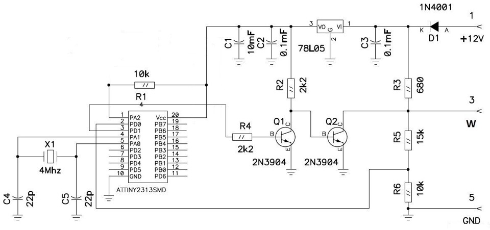

jek666 Опубликовано 29 сентября, 2014 Опубликовано 29 сентября, 2014 Люди помогите, машинка AUDI A6 2.5TDI 1995 года, брат потерял ключ, собрал эмулятор на 2313, в первый день не завел так как не знал что штатный иммо надо отключать, на второй день каким то чудом завелась, глушу завожу нормально и так раз 10, до этого шевелил контакты и пришел к выводу что контакт хреновый в разъёма иммобилайзера, собираю всё как положено пропаиваю контакты, ставлю эмулятор на место - хрен не заводится, не пойму в чем дело, не в контакте точно, как то хаотично срабатывает эмуль, что может быть? куда копать? и ещё пока что нет осциллографа (жду из китая), кто знает какой сигнал должен быть на выходе эмулятора? и должен ли он там быть? в смысле тогда когда он не подключен к эбу? или сигнал должен появляться только в момент включения зажигания когда эмулятор получает сигнал с эбу? И ещё вопрос в догонку кто какие транзисторы ставил? я поставил кт315г, может в них дело?

jek666 Опубликовано 30 сентября, 2014 Опубликовано 30 сентября, 2014 (изменено) Ничего не вышло, может что не так делал? Ковырялся VAGCOMом открыл двигатель выбрал "двигатель 01" потом Адаптация 10, за тем читать и наконец сохранить, кнопка тест недоступна, при сохранении запрашивает что то типа того "вы действительно хотите записать в канал 00 код 000" как то так. Так я сегодня и не завёл хотя двумя днями ранее заводилась, но как то непонятно заводилась, то работает пойду аккуратно спаять приношу эмуль подключаю - не работает и так несколько раз подряд, весь мозг сломал, так и не пойму в чем дело. Сегодня сбрасывал так: отключил эмуль, подключился к эбу vagом сбросил как описано выше, потом выключил зажигание, подключил эмуль (ибо с эмулятором не соединяется по к линии), результат заводится и глохнет. собирал по разным схемам на 2313, изначально по схеме в приложенном ниже файле и по схеме выложенной в этой ветке результат 0. Так же попробовал кварц другой поставить взял его из снятого блока иммобилайзера там тоже 4МГц. Может кто чего подскажет? И ещё вопрос, что я должен увидеть осциллографом? ничего, только в момент когда ЭБУ опрашивает эмулятор? или как то по другому? Изменено 30 сентября, 2014 пользователем jek666
www23 Опубликовано 30 сентября, 2014 Опубликовано 30 сентября, 2014 (изменено) осцилом можно увидеть и то что эмуль отвечает если он отвечает порт D1 и подключаешь +12 к КЛ15 ? Изменено 30 сентября, 2014 пользователем www23
jek666 Опубликовано 30 сентября, 2014 Опубликовано 30 сентября, 2014 осцилом можно увидеть и то что эмуль отвечает если он отвечает То есть если я на столе разложу эмулятор, и гляну осциллографом там будет только постоянка? без запроса от ЭБУ эмуль молчит, правильно я понимаю?
