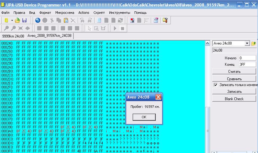

VVlad Опубликовано 30 января, 2010 Автор Опубликовано 30 января, 2010 по дампам dim3075 это можно! в блок кальков Chevrolet была добавлена панель Aveo 24с08
TSV Опубликовано 31 января, 2010 Опубликовано 31 января, 2010 в блок кальков Chevrolet была добавлена панель Aveo 24с08 Судя по скрину, на реальном авто не проверялся!
VVlad Опубликовано 31 января, 2010 Автор Опубликовано 31 января, 2010 Увы, пока еще нет, но думаю в ближайшее время будет проверен.
TSV Опубликовано 31 января, 2010 Опубликовано 31 января, 2010 Увы, пока еще нет, но думаю в ближайшее время будет проверен. Думаю, что получишь ошибку.
VVlad Опубликовано 31 января, 2010 Автор Опубликовано 31 января, 2010 Тогда интересно бы было взглянуть на правильно посчитаный вышеуказаный пробег
Professor Опубликовано 31 января, 2010 Опубликовано 31 января, 2010 по дампам dim3075 в блок кальков Chevrolet была добавлена панель Aveo 24с08 Если я не ошибаюсь, надо сделать свап.
VVlad Опубликовано 31 января, 2010 Автор Опубликовано 31 января, 2010 (изменено) Свап, нужно делать, для прогеров, которые первым читают старший разряд, УПА читает сначала мл. разряд, Если я сдесь неправильно раставил байты, тогда может у кого есть оригинальный дамп, прочитаный УПА, который расставит все точки над i по поводу свапа и я его пересчитаю кальком. Изменено 31 января, 2010 пользователем VVlad
makssik Опубликовано 31 января, 2010 Опубликовано 31 января, 2010 (изменено) это можно! Без обид dim3075, но выкладывать лучше свои дампы чтобы не было путаницы со свапами и прочим, а не скаченные на просторах инета, Вам же потом этими кальками работать Теперь обьясню для всех остальных, ко мне обратился Владимир с просьбой выслать ему оригинальные дампы с авто Chevrolet Trail Blaser, проверив присланное он пояснил мне что дампы именно такие уже у него есть, с такой-же подписью и пробегом, и обьяснил откуда Изменено 31 января, 2010 пользователем Slavik k орфография модели авто
VVlad Опубликовано 31 января, 2010 Автор Опубликовано 31 января, 2010 Да, в отношении дампов я убедился, что на всех без исключения форумах, гуляют одни и те же дампы, выложеные сотни раз-под разными именами, разными участниками, но настоящих - оригинальных дампов не очень много. В основном "интернет-дампы" (я бы их так назвыал) выкладывают начинающие пользователи, которые на форумах до одного года.
