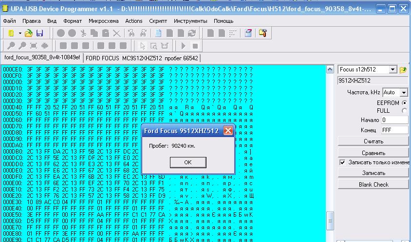

SHaG Опубликовано 20 апреля, 2010 Опубликовано 20 апреля, 2010 (изменено) На ford focus 2008-2009 год микросхема MC9SXZ512 планируется калькулятор? ford_focus_90358_8v4t-10849ef.rar Изменено 20 апреля, 2010 пользователем SHaG
VVlad Опубликовано 21 апреля, 2010 Автор Опубликовано 21 апреля, 2010 Да, конечно планируется. И не только планируется, а уже частично реализован. Вот пара скринов.
SHaG Опубликовано 21 апреля, 2010 Опубликовано 21 апреля, 2010 Я так понял, это был открыт мой файл? Погрешность 118 км, это при открывании он так показывает? Какая получается погрешность при пересчитывании? Какльк, которым я сейчас пользуюсь не считает десятки и единицы километров. Только тысячи и сотни. Когда планируется появление в продаже, этого чудо калька?
VVlad Опубликовано 21 апреля, 2010 Автор Опубликовано 21 апреля, 2010 При чтении и записи показания панели и калька км в км, в Вашем случае скорее всего неправильно было записано в название файла пробег. Как не странно, но в дампах которые ходят по инету это довольно часто встречается. если есть на чем прверить, могу пересчитать дамп до 1 км Кроме того есть люди которые уже пользуются этими кальками они могут высказать свое мнения по тестированию.
