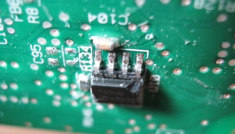

Alex64 Опубликовано 21 января, 2015 Опубликовано 21 января, 2015 Вместо 95040 поставил 95080WP ( до меня сломали). Записал дамп. Ошибки: Замените ЭБУ и запрограммируйте VIN. VIN программирую, пишет ОК. Опять теже ошибки. Менять ЭБУ или дамп не правильный? Подушка одна. 95040_New.bin
kilya31 Опубликовано 21 января, 2015 Опубликовано 21 января, 2015 (изменено) У нас этот блок 2500 стоит, читал, что блоки говёные, лучше заменить. Изменено 21 января, 2015 пользователем kilya31
Alex64 Опубликовано 21 января, 2015 Автор Опубликовано 21 января, 2015 Считал дамп, VIN почему-то не прописался. В дампе ничего не изменилось, такой же как записывал. Так как память 95080 больше чем 95040, по остальным адресам записано FF. Это может как-то влиять?
Alex64 Опубликовано 21 января, 2015 Автор Опубликовано 21 января, 2015 Может есть у кого фото платы? Слева от МС ничего не сковырнули..С95 и R134..
Alex64 Опубликовано 21 января, 2015 Автор Опубликовано 21 января, 2015 С этой темы пробовал дампы, не помогло.
rakul7 Опубликовано 22 января, 2015 Опубликовано 22 января, 2015 С этой темы пробовал дампы, не помогло. а ты делал инициализацию блока и чем делал? кинь почту кину дамп с нового блока и с того же блока поле прописки вина и инициализации и конфигурации и сброшенных ошибках на этот блок
Alex64 Опубликовано 23 января, 2015 Автор Опубликовано 23 января, 2015 Инициализацию делал и VIN писал МТ-10.

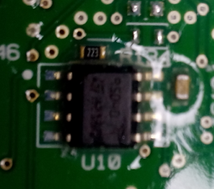

valerik Опубликовано 12 февраля, 2015 Опубликовано 12 февраля, 2015 Всем привет ! Никто незнает сопротивление резистора R134 ? А то сдул по неосторожности
kilya31 Опубликовано 12 февраля, 2015 Опубликовано 12 февраля, 2015 Интересно, сколько вы берёте за чистку этого блока, то что я писал во втором посту, про цену нового блока, я ошибся, стоит он 1800 новый и подушка водителя за 2200 и всё в наличии ну и 2000 за установку с вводом в эксплуатацию
valerik Опубликовано 13 февраля, 2015 Опубликовано 13 февраля, 2015 Что не кто не знает номинал резистора?
kilya31 Опубликовано 13 февраля, 2015 Опубликовано 13 февраля, 2015 (изменено) 223 написано на нём Изменено 13 февраля, 2015 пользователем kilya31
