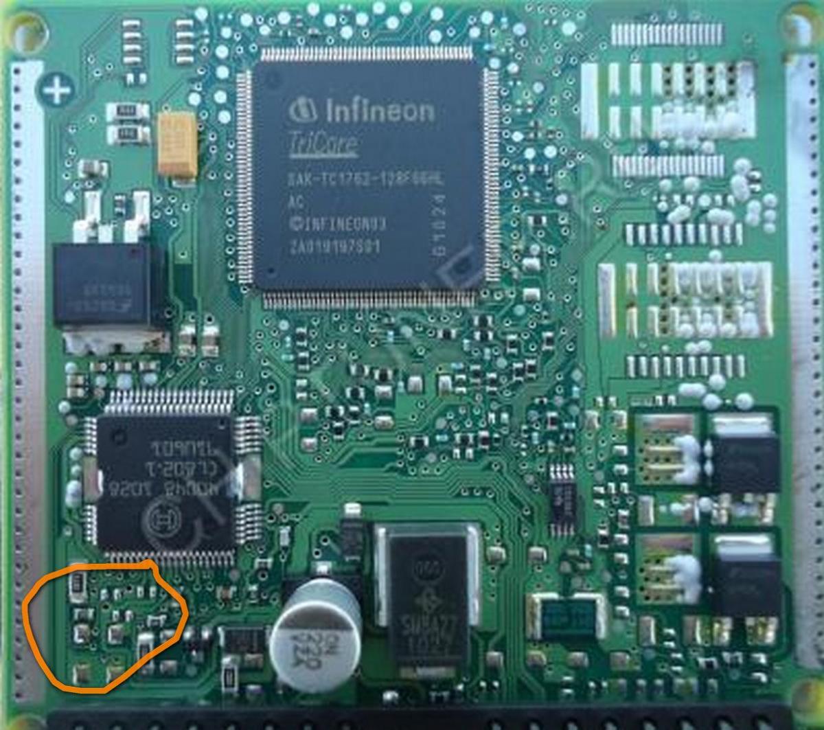

была такая же беда .поставил новый блок товарищу а старый   для опыта разборки  я вскрыл    и полез по деталям . короче сгорает один чип резистор . помощней поставил ..видимо  или брак или ТУнеправильны .блок 2011 года .
да забыл добавить перед этим машина плохо заводилась . видимо резистор помирал .
Можно фото и местоположение на плате ЭБУ этого резистора в студию ?
возможно немного позже фото . он стоить по цепи провода от замка зажигания . если не изменяет память 10 ком . если есть разобранного фото можно указать
год прошел уже. место пометил .фото с сети
