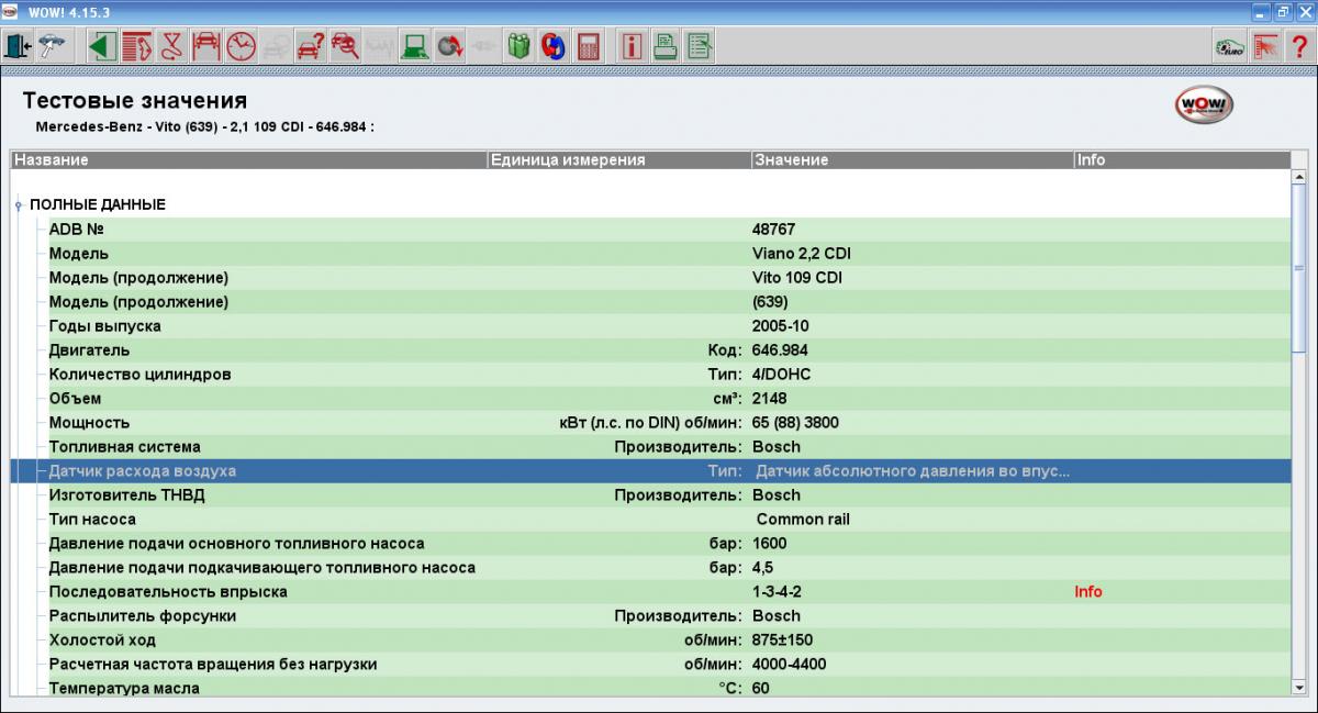

Коррекция форсунок в данных 12, вечером скрины вылож
12 мг -очень много. Прошивку сливать необязательно-будет видно и по параметрам, сток или нет. В этом вито цикловая расчитывается не по ДМРВ, а по датчику давления. Интересны логи по оборотам и давлению. Цикловая тоже важна.

Просто пипец все банально и просто ,интеркуллер был забит туалетной бумагой ,я это о шматках типа бумаги мокрой !!! короче датчик давление находиться после интеркуллера ,вот и вся проблемма мозг не видет данные вовремя от того и лила саляру ,промыл поставил как мотор поменяли !!!!! всем спасибо !!!! если что обращайтесь я знаю уже много болячек этого кузова и как их решать !!!!!
