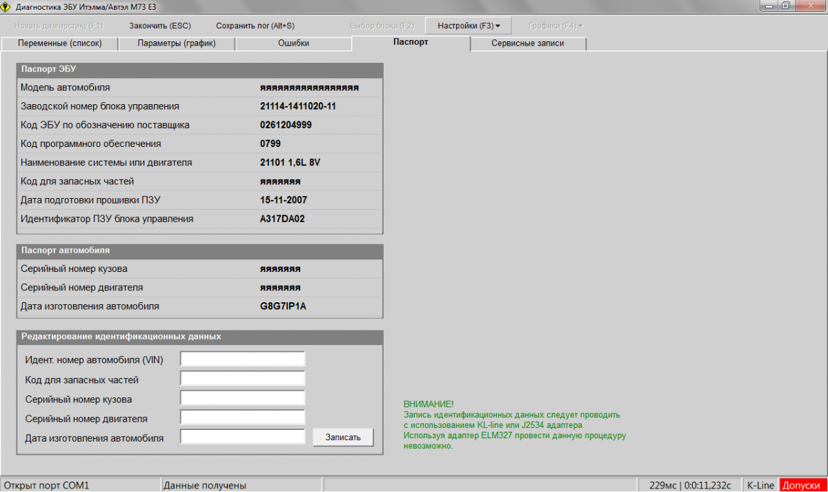

Точно такой пробывала переделать в я7.2+ опенбоксом процесс типа прошёл нормально но на диагностику не выходил переделала обратно на м73 посмотрела иденты прошивки в итоги прошивка осталась от м73!
