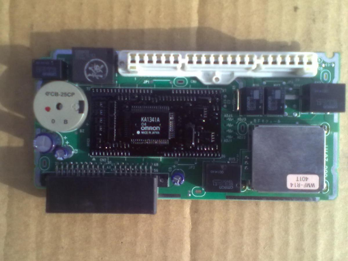

Вот так этот ЭТАКС выглядит :
Схему не ищи , проще вручную найти рэлюхи ( методом выдёргивания) и вызвонить от них пины на ЕТАКС-е.
Плохо видно сборку в центре платы ! Фотка не айс...
Проц видно , резисторные сборки видно и ещё какие-то SOIC-8, а драйверы рэлюх видимо с обратной стороны этой сборкаи.
Вызванивай сначала пины , потом определишся !

Не вызвонил , на какие выводы идут поворотники и очиститель ?

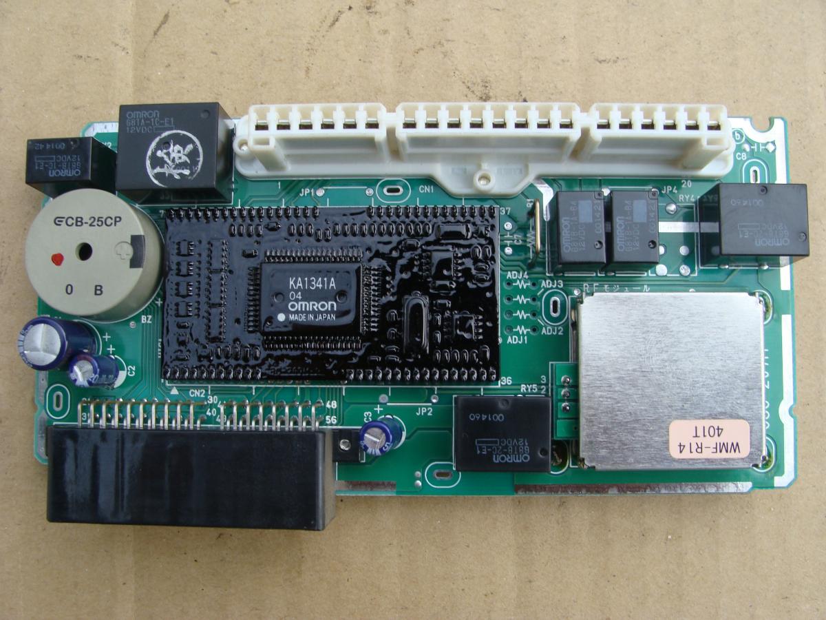

Вот получше :

чёрный лак, которым покрыты микросхемы, на ощупь мягкий?
Не пробовал еще :))) , к чему вопрос - если мягкий то удалить легче ?

Да никаких других версий и быть не может , - рэлюхи все три на плате впаяны, определяешь , какие именно , вызваниваешь от обмоток рэле выводы на "гибридку" , проверяешь дейсвительно-ли она "тянет" рэлюхи к "0" (на массу).
А потом собственно по результату измерений - или рэлюхи залипли , тогда их под замену или транзисторы управления ( находятся видимо внизу на "гибридке ).
Вобщем , кроме мультиметра и паяльника ничего не нужно.
