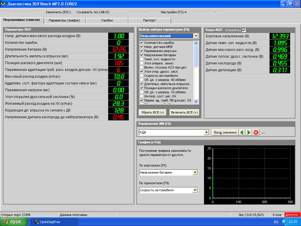

kasl Опубликовано 29 марта, 2015 Опубликовано 29 марта, 2015 (изменено) Утром завожу машину, резский скачёк оборотов до 2500 и на 1500. загорелся чек. ошибка: рхх обрыв или замыкание на +12в. потом обороты стали скакать от 2500 до 1000, туда сюда. и вот скрин почему шагов много и переменная адаптации подскочила ? рхх обмотки обе 54 ом. Изменено 29 марта, 2015 пользователем kasl
Дмитрий Иванович Опубликовано 29 марта, 2015 Опубликовано 29 марта, 2015 Утром завожу машину, резский скачёк оборотов до 2500 и на 1500. загорелся чек. ошибка: рхх обрыв или замыкание на +12в. потом обороты стали скакать от 2500 до 1000, туда сюда. и вот скрин почему шагов много и переменная адаптации подскочила ? рхх обмотки обе 54 ом. Нужно проверить, вообще идет управление РХХ, на сканере через вкладку Управление или исполнительные механизмы, поуправлять моторчиком вперед назад, и убедиться, что он команды отрабатывает. Затем можно переходить к следующим проверкам.
kasl Опубликовано 30 марта, 2015 Автор Опубликовано 30 марта, 2015 (изменено) цепи рхх прозвонил от эбу до рхх, всё нормально. Нужно проверить, вообще идет управление РХХ, на сканере через вкладку Управление или исполнительные механизмы, поуправлять моторчиком вперед назад, и убедиться, что он команды отрабатывает. Затем можно переходить к следующим проверкам. пытался управлять снятым рхх вручную, подавая импульсы от акума. Чувствуется что пытается, но движений нет, ни вперёд ни назад. заливал очистителем карба, но результата нет. Должен ли он выдвигатся, если подавать питание от акума ? Изменено 30 марта, 2015 пользователем kasl

kasl Опубликовано 30 марта, 2015 Автор Опубликовано 30 марта, 2015 эбу бош 7.0. управление механизмами там вообще не работают.

yalymka Опубликовано 30 марта, 2015 Опубликовано 30 марта, 2015 эбу бош 7.0. управление механизмами там вообще не работают. Только что проверил на ниве с мп-7 сканматиком 2 . Все управляется . РДВ правда как хочешь не выставишь , но ход штока проверяется .
Дмитрий Иванович Опубликовано 30 марта, 2015 Опубликовано 30 марта, 2015 эбу бош 7.0. управление механизмами там вообще не работают. Сканер не тот. Взять другой сканер и проверить, это нужно для того, что бы убедиться в исправности драйвера управления РХХ, который находится в эбу бош 7.0.
