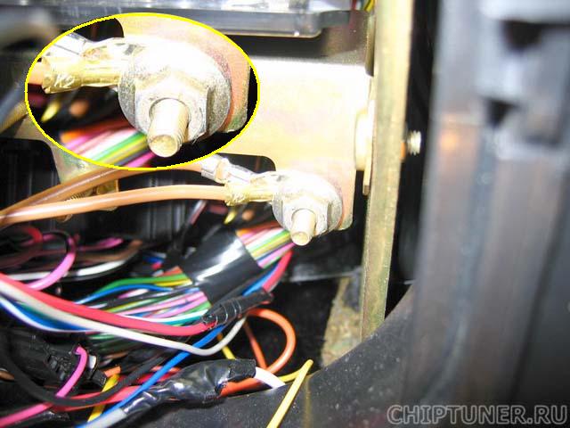

Хочу протянуть все массы на ваз 2110. Получается в салоне их три.
первая : находится внутри панели приборов, слева сверху относительно монтажного блока реле и предохранителей, под шумоизоляцией.

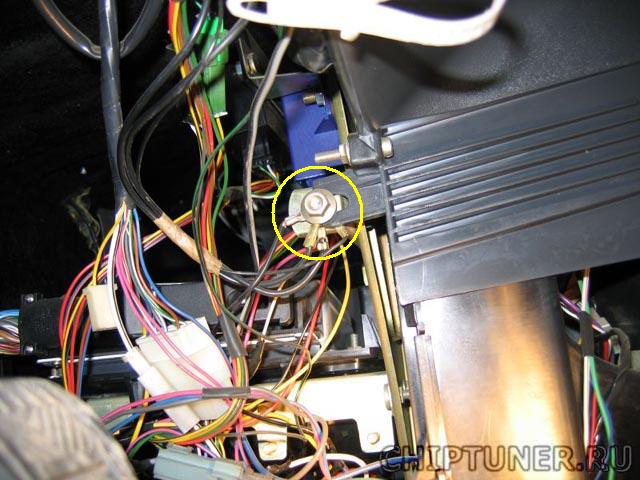

вторая : находится на приварной шпильке, на центральной консоли панели приборов, с левой стороны, над левым экраном консоли, под гайкой М6.

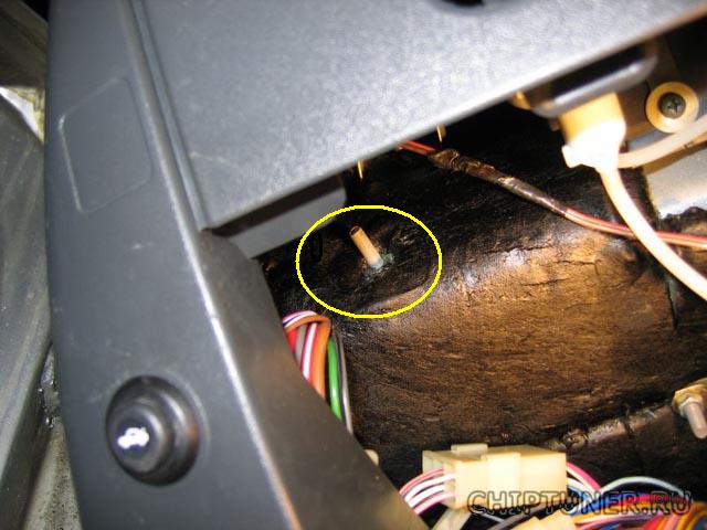

третья : Это приварная шпилька с резьбой М6. Она находится на нижней, внутренней (салонной) стороне моторного щита, посередине. Гайкой, завинченной на эту шпильку, крепится также кронштейн, закрепляющий переднюю, часть левого экрана консоли
Первые две нашёл. А вот третью не могу разобраться.
Дополнительно (не повредит) бросаю массу с акумы до нижней консоли. Бывает крепление консоли и моторный щит ослабевает и плохой контакт
3я около ЭБУ
Со стороны водителя или пассажира ?
Со стороны водителя.

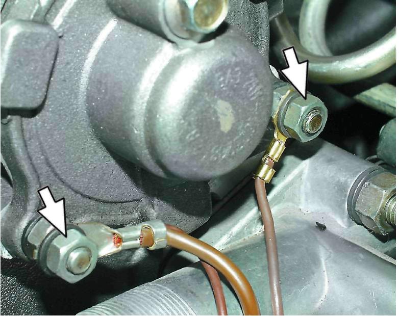

VAZ2110-64b.jpgМасса ЭСУД  ВАЗ 2110 находится в моторном отсеке на движке. Массы датчиков идут с ЭБУ, который опять таки запитан в моторном.  Массы в салоне только для панели приборов и прочей лабуды.
Изменено пользователем serjei
Еще одна от бензонасоса на шпильке ручника.
attachicon.gifVAZ2110-64b.jpgМасса ЭСУД  ВАЗ 2110 находится в моторном отсеке на движке. Массы датчиков идут с ЭБУ, который опять таки запитан в моторном.  Массы в салоне только для панели приборов и прочей лабуды.
Это на комплектации с двигателями 1, 5 л. На Десятках с 1,6 л на кронштейне крепления ЭБУ со стороны водителя.
