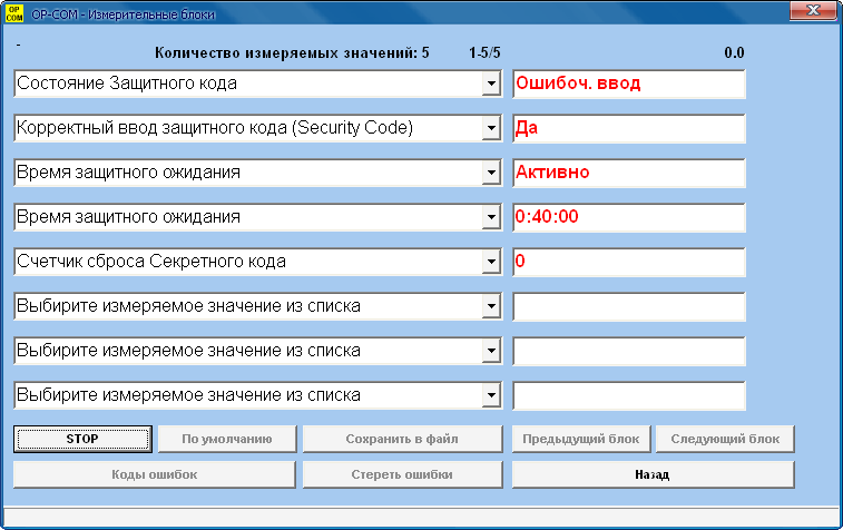

kostya007 Опубликовано 30 сентября, 2016 Опубликовано 30 сентября, 2016 ну так а что было то ? у меня стоит opel corsa D 2008г 12XER... принимает пин везде кроме блока BCM ... с чем это можеть быть связано и как излечить ?
aka4 Опубликовано 1 октября, 2016 Опубликовано 1 октября, 2016 Давайте посмотрим дамп 93с86 в ВСМ,и увидим какой там пин
kostya007 Опубликовано 1 октября, 2016 Опубликовано 1 октября, 2016 Давайте посмотрим дамп 93с86 в ВСМ,и увидим какой там пин пин есть ... вытащил с панели ... подходит ко всему но не пускает в иммо... эта машина побывала у трех мастеров пока не прибыла ко мне ... многократно был введен не верный карпас...
