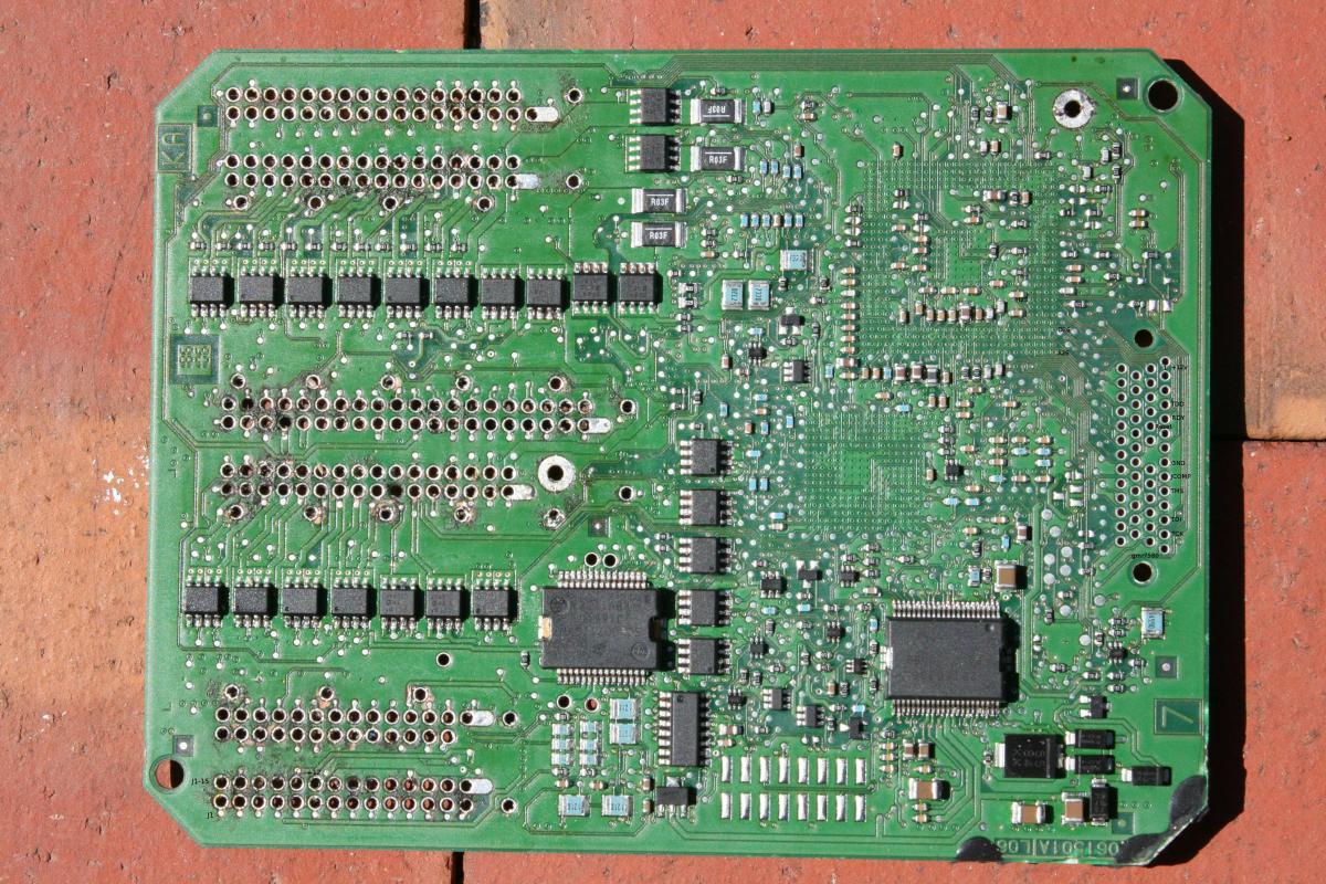

Вот что есть.
Прикрепленный файл  E78-backside-labeled_web.jpg   239,8К   15 Количество загрузок:

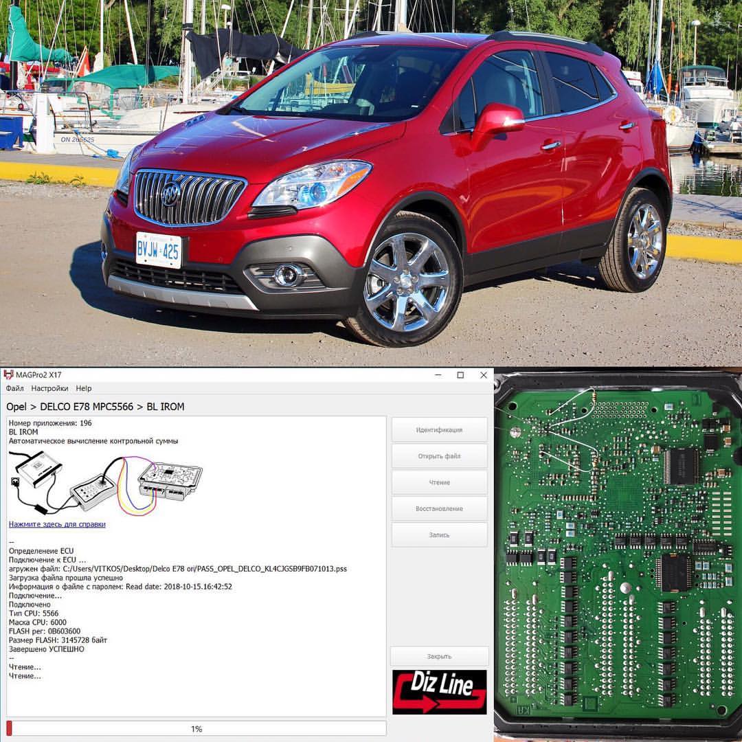

Недавно клонировал Delco E78
Прикрепленные файлы
  • Прикрепленный файл  9lJ52weNx1k.jpg   157,33К   9 Количество загрузок:

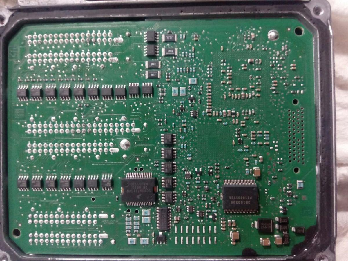

Стоит астра-джей. похоже умер драйвер зажигания на 2 цилиндр. нет выходного сигнала на модуль. Есть БУ блок Е78. Можно ли сделать клон чтобы подкинуть и проверить версию. Есть чинский гтаг и галата.

А драйвер не легче подкинуть???

С этой стороны на пины ничего не прозванивается. По видимому драйвер стоит со стороны проца. А если так то распаивать три разъема мучительно. Поэтому хочу зайти в другой стороны
