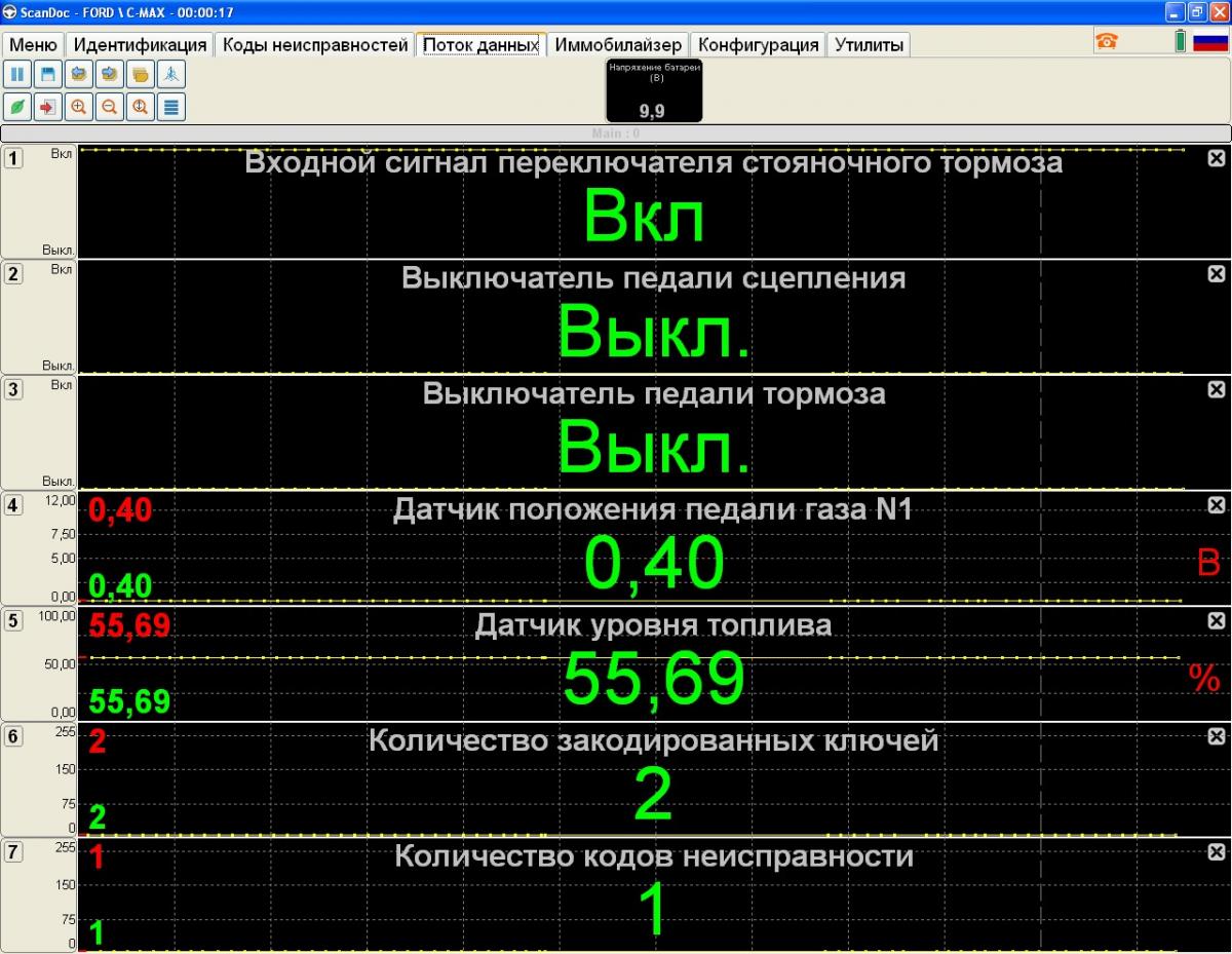

Авто после просадки аккумулятора. В PCM ( Bosch EDC16C34-2 ) ошибка P1621 - Immobilizer code words do not match, в приборной панели B2139 - Data mismatch (received data does not match was expected). Лампа иммо горит постоянно. При попытке синхронизации с помощью скандока вылетает " Сбой функции ".
Проверил CAN шину от приборки до PCM - все в норме. Так же попробовал  стереть и по новой прописать ключи - процедура прошла успешно, в статусе видит оба ключа.

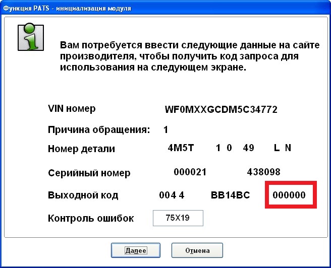

Смутило то что при выводе out кода в третьей строке ( выделил ) всегда шесть нолей. Это нормально ?

То есть шесть нолей в out коде это не нормально ?

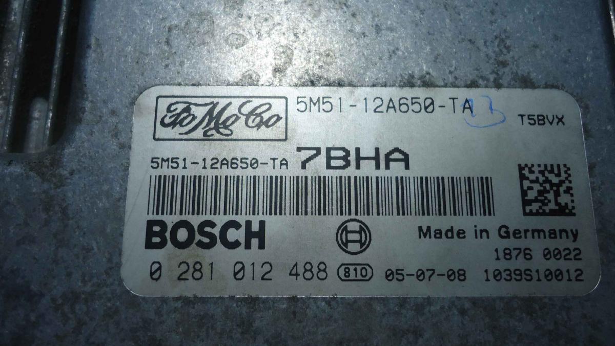

Шильдик бы EDC посмотреть,,,,,

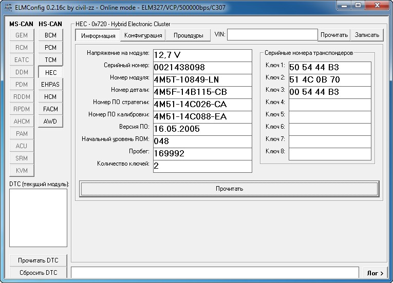

Залил епром от такого блока? 4M51-12A650-KE версия софта 1039S08127.
Инициализация прошла. Лампа имо потухла стартер замаслал. Машину завел.
В РСМ ошибка P1603 - Неисправность электронно-перепрограммируемого ПЗУ (ЭППЗУ)/Незарегистрированный идентификационный номер. Вот теперь загвоздка чем поправить вин. Форскан не делает. К елмконфиг шнурка нет.
2 минуты назад, Slavik k сказал:
Епром от ЭБУ не с того идентификатора прошивки
Было чисто на пробу чтоб понять в чем дело. надо искать епром от такого же блока. или править свой родной который похерился по непонятным причинам...
