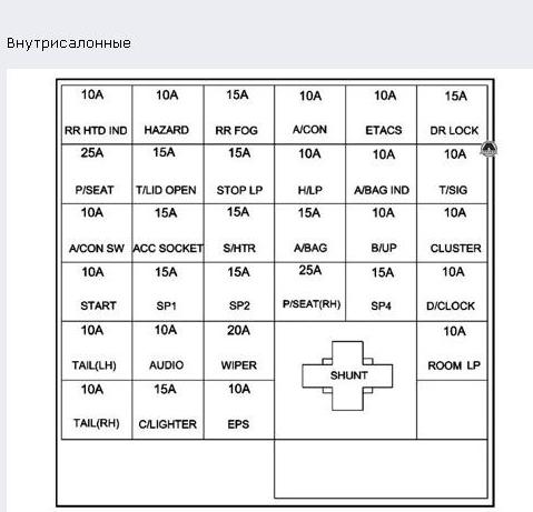

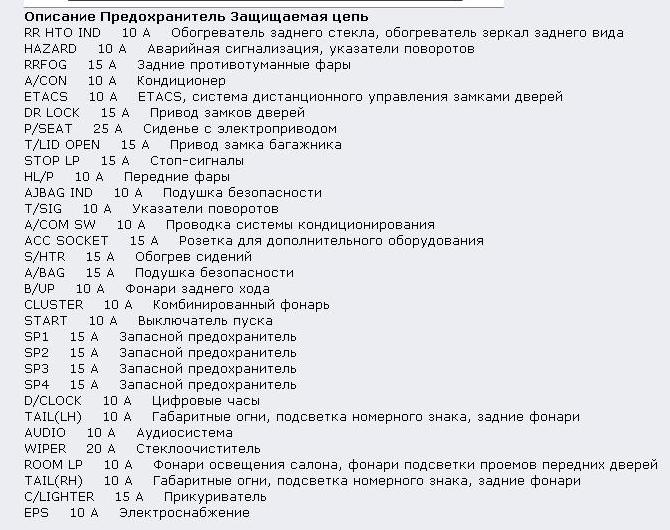

Alex64 Опубликовано 30 декабря, 2015 Поделиться Опубликовано 30 декабря, 2015 Утечка 1 А. Вынимаю предохранитель в салоне, правый, нижний (ROOM LP), утечка пропадает. Лампы подсветки на дверях при открытии горят, при закрытии тухнут. Фонари подсветки салона отключал, не помогает. Может с этого предохранителя еще что питается? Есть схемка у кого? Ссылка на комментарий Поделиться на другие сайты Поделиться
aleks-ua Опубликовано 30 декабря, 2015 Поделиться Опубликовано 30 декабря, 2015 (изменено) Там вроде как и память радио (может на постоянку подключили (без ключа)) , а свет в багажнике. Было на акценте на панели приборов не светилась индикация открытого багажника, после ремонта двигателя появилась утечка (концевик сломали под капотом) и багажник освещался. При этом сигналка из за которой это было связано не чирикала, что что-то открыто. Изменено 30 декабря, 2015 пользователем aleks-ua Ссылка на комментарий Поделиться на другие сайты Поделиться

aleks-ua Опубликовано 30 декабря, 2015 Поделиться Опубликовано 30 декабря, 2015 Тема на поржать по ходу... Утечка 1А, а советуют лампочки в козырьках проверить и подсветку багажника... Там что прожекторы мля стоят??? Отрубай по одному блоку потихоньку - доберешься быстрее и без схемы... Можт коза забралась в щеки в разъемы... А Вы уверены , что 1А? Или около одного или почти один, как я говорю клиенту верить себя на...ть. Могу и схему дать с GDS, да толку если там на эту постоянку что то подключено не штатное (99%) Ссылка на комментарий Поделиться на другие сайты Поделиться
