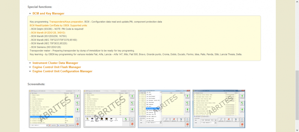

Вам вообще поражаюсь, не вы картинки выше выложили? Ну так рассмотрите их..
