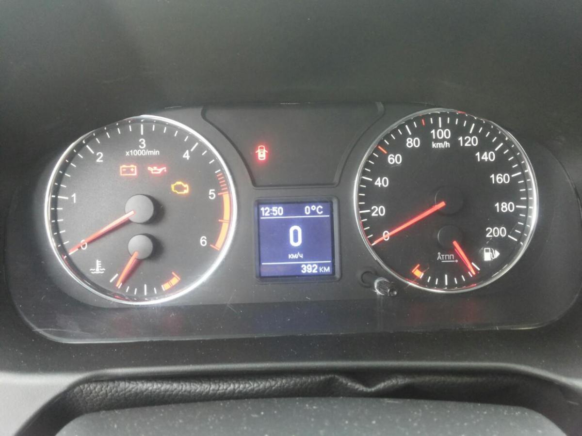

Я извиняюсь, кто в теме, речь идёт о таком щитке приборов?
только зеленый, не синий как на фото
Вот с этим синим что-то ничего не получается как обычно! Пин на приборке не подскажете, который был на зелёном, а то всегда цеплял у рычага КПП, чёрно-белый провод зажигает ошибку 4WD. Похоже, сигнал скорости уже в КАНе.
Так зажигает ошибку и мотает или тока зажигает ?
Делал такой, по кану уже едит
