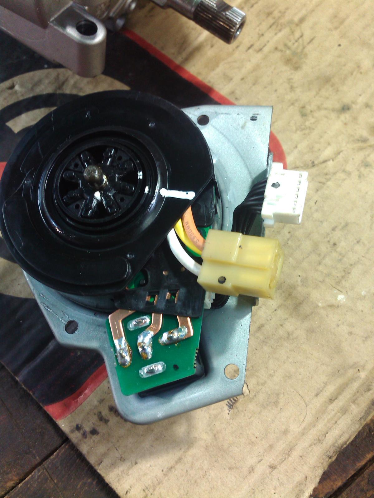

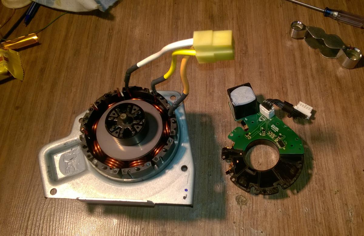

edvand Опубликовано 21 января, 2016 Автор Опубликовано 21 января, 2016 мотор такой? один в один.постеснялся разобрать,все такое хлипенькое, его как можно проверить,смущают 3 провода на обмотку.

санёк2002 Опубликовано 22 марта, 2016 Опубликовано 22 марта, 2016 ага.с разборки привезли колонку и все заработало.подскажите как проверить мотор? И ,на кондёрах что за белая шняга сверху, без вкуса и запаха,но и на термо не похожа?. У вас такое было?Ради интереса вожусь,как это устроено?...и чо не работает?..
edvand Опубликовано 22 марта, 2016 Автор Опубликовано 22 марта, 2016 подскажите как проверить мотор? И ,на кондёрах что за белая шняга сверху, без вкуса и запаха,но и на термо не похожа?. У вас такое было?Ради интереса вожусь,как это устроено?...и чо не работает?.. да хрен его знает как его проверить.походу нужен трансформатор на 3 фазы,но неизвестен вольтаж.термопаста была на релюхе,кторая рядом с мотором. я так понял что движок условно рабочий,но т.к. для его работы нужен ток бОльший чем заложено в ЭБУ ,то его ЭБУ и отрубает, считая его нерабочим.по сканеру при работе со старым потреблялся ток от 20 Ампер и больше, после установки другого ток упал до 3 А,что то около этого,уже непомню точно.
