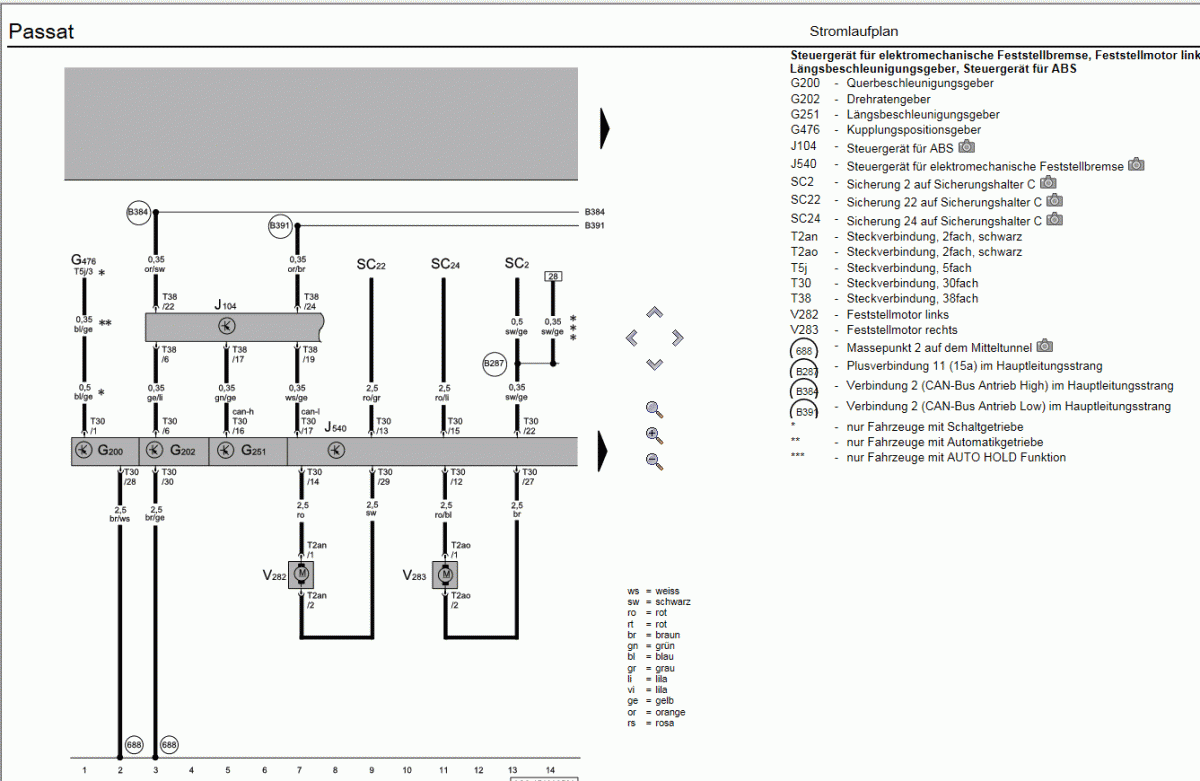

Нахрена их прозванивать если проще и быстрее перепиновать  4ре провода на разъёме  блока J540
Да или так.

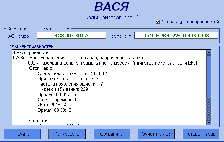

Вот какая ошибка в системе.
2016-03-26 08-35-55 ВАСЯ диагност PRO  53- Электромеханический стояночный тормоз,  Коды неисправностей.png
