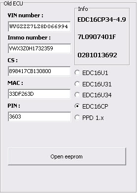

Вот содержимое 95320. В нем явно копались, т.к. вин заменен. Предполагаю, что там какая-то контролька есть, а вин тупо руками поправили. Теперь контролька не бьется, и он ругается на еепром. Есть возможность у кого проверить это?

Пробуй контролька поправлена
Спасибо! попробовал вбить руками родной вин, по идее, если моя теория верна, то здесь контролька должна биться. Можешь глянуть?
Серёг, компаратор отличий в файлах не нашёл.

Ну пробуйте-пишите со своим вином, как сейчас у вас в этом файле
