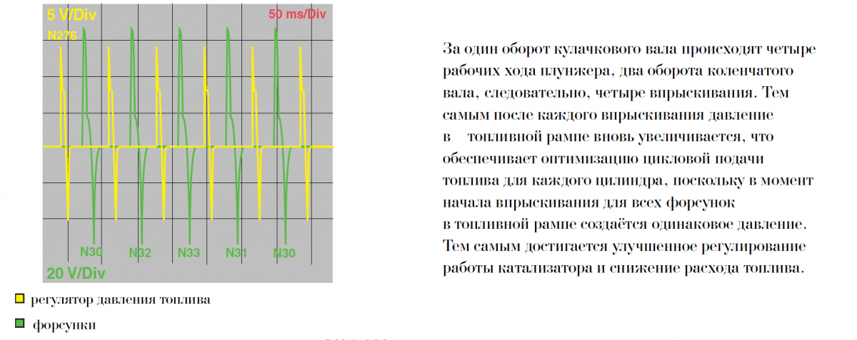

shpuntik 2 Опубликовано 23 мая, 2016 Опубликовано 23 мая, 2016 Каких ошибок ещё ждёте, если на выпускном вале нет датчика положения? Мне кажется нужно почитать SSP401 и всё встанет на свои места. Что ещё можно придумать, кроме неправильного положения выпускного вала при этой ошибке, мне лично трудно представить. Управление клапаном идёт по синхре впускного, а выпускной вал стоит неправильно, поэтому физически не получается эбу привести давление к норме. Привод тнвд кстати 4-х кулачковый, это я к тому, насколько важно, чтобы вал стоял по меткам, а не как попало. При каком давлении в данной системе срабатывает аварийный клапан? 200 бар, учим матчасть.

shpuntik 2 Опубликовано 23 мая, 2016 Опубликовано 23 мая, 2016 О боги диагностики, ну вы даёте))) Смотрите на осцилограмму и мысленно двигайте кулачки выпускного вала.
